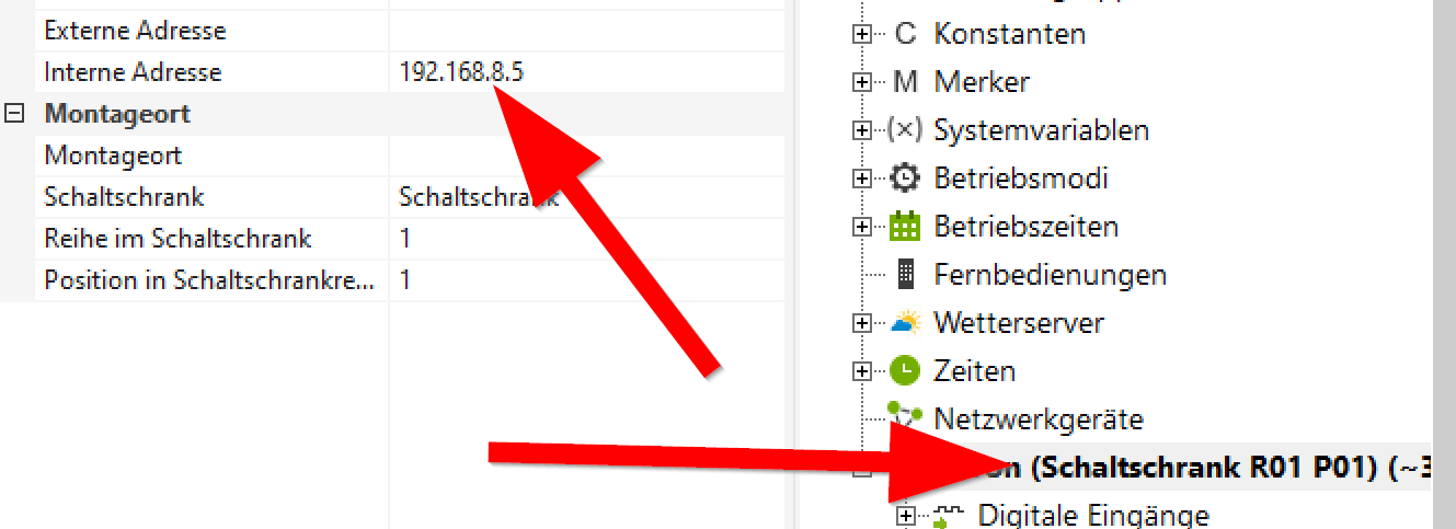

    Mein SubNetzwerk hat sich geändert, darum habe ich die statische ip meines Miniservers geändert.
    Leichtgläubig wie ich bin habe ich die ip folgend geändert:
    Einfach im Baum den MS angeklickt und links bei den Eigenschaften das Subnet geändert:
    Klicke auf die Grafik für eine vergrößerte Ansicht  Name: 2020-01-18 21_29_03-Loxone Config.png Ansichten: 6 Größe: 41,6 KB ID: 230974
    Nun kann ich mich weder über Lox Config noch über das Webif verbinden.
    Nach dem ändern habe ich die config auch lokal überschrieben, da habe ich gesehen, dass es noch einen anderen Reiter mit weiteren Gateway Einstellungen gibt.
    Da steht folgendes drinnen, den Gateway kann ich mir nicht erklären, der war vorher sicher nicht 1:
    Klicke auf die Grafik für eine vergrößerte Ansicht  Name: 2020-01-18 21_32_39-Loxone Conf.png Ansichten: 6 Größe: 31,3 KB ID: 230975
    Kann ich die sd rausnehmen und irgendwo auf DHCP umstellen oder irgendwie anders die ip richtig konfigurieren?

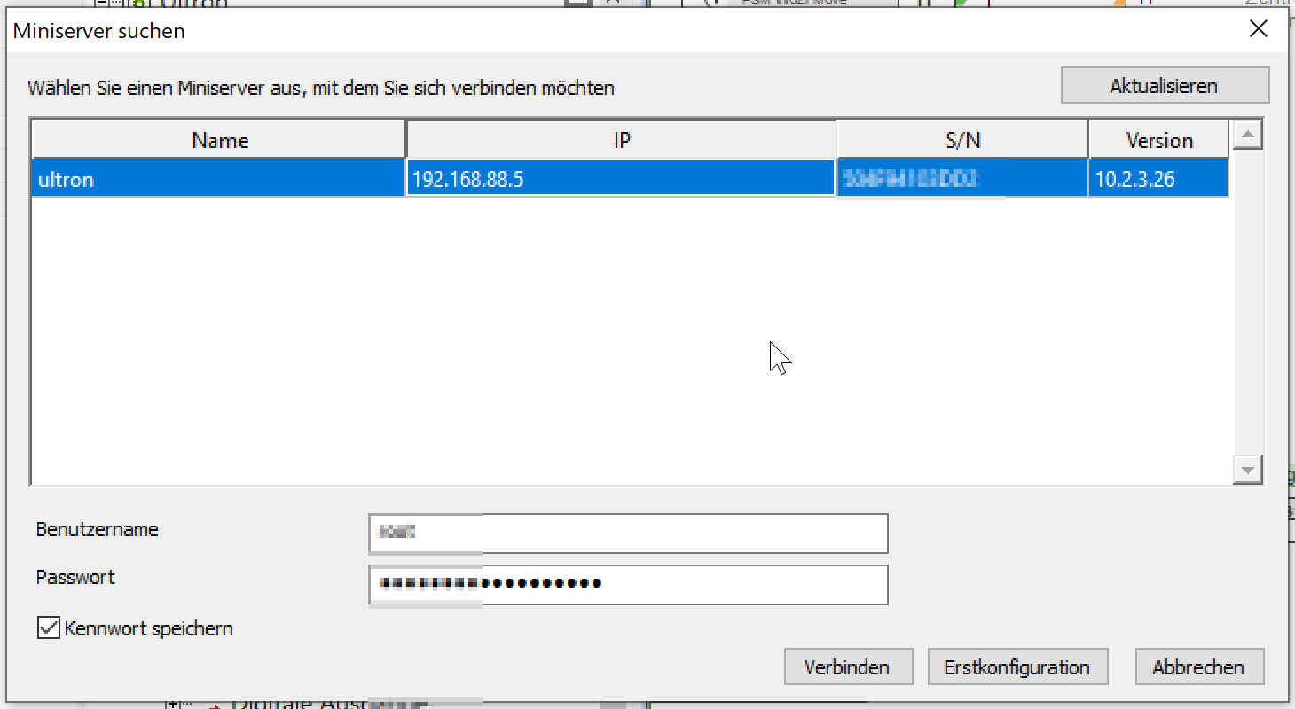

    im Config Tool finde ich ihn jetzt wieder mit der alten ip, kann aber nicht verbinden:
Name: 2020-01-18 21_37_29-Loxone Config.png
Ansichten: 788
Größe: 30,1 KB
