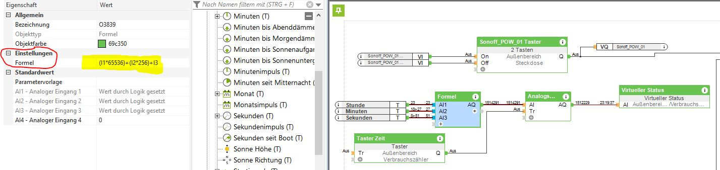

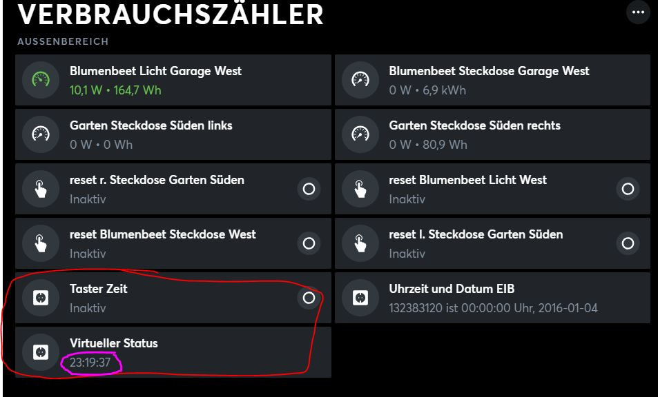

    hat jemand bitte einen Hinweis für mich, wie ich ein aktuelles Datum (Tag, Monat, Jahr sowie Stunde, Minute (also Uhrzeit)) abspeichern kann.
    Ich hätte gedacht man wandelt die Server "Zeiten" und die einzelnen Datumswerte (Tag, Monat, Jahr) in einen einzigen Zahlenwert um.
    Dazu hatte ich mal folgende Formel gefunden, Stunde mal 65536 plus Minute mal 256 plus Sekunde. Diesen Wert kann ich in einen Analogspeicher ablegen und den Wert AQ aus dem Analogspreicher in den Baustein virtueller Status, mit Einheit <v.m> senden.
    Die Frage ist jetzt wie kann ich dies um das Datum ergänzen, wie lautet die Formel?
    Der Hintergrund dazu ist wie folgt.
    Ich habe Sonoff POW Bausteine eingebunden und bekomme von diesen die aktuelle Leistung und die verbrauchte Leistung via virtuellem Eingang (http String einlesen) übermittelt. Diese Werte schicke ich an den Baustein Verbrauchszähler.
    Via Reset Taster schicke ich einen Impuls auf den Reset Eingang vom Verbrauchszähler und gleichzeitig auf einen virtuellen Ausgang mit Befehl: "http://sonoff.ip//resetEnergyCounter" zum Sonoff POV. Damit wird die verbrauchte Leistung auf NULL gesetzt und ein neues Messintervall kann beginnen.
    Jetzt möchte ich gerne den Reset Impuls ebenfalls auf einen Baustein Analog Speicher schicken und die Reset Zeit mit Datum festschreiben und dann über einen Status Baustein mit <v.m> und <v.d> anzeigen.
    Optimal wäre wenn im Status Baustein auch noch die Differenz zum aktuellen Datum angezeigt werden könnte.
    So nach dem Motto.
    Letzter Reset => 23:15 Uhr, 2020-01-04, Messintervall 14 Tage
    Hier mal meine bisherige Lösung, die wie gesagt noch um das Datum ergänzt werden müsste.
    Wobei, vielleicht bin ich auch auf dem Holzweg und es gibt eine ganz andere Lösung.....
    Klicke auf die Grafik für eine vergrößerte Ansicht  Name: Loxone2.JPG Ansichten: 0 Größe: 102,5 KB ID: 231012
    LG Mr. Spock

        Die aktuelle Zeit <v.m> kann ich mit der Formel "Stunde" mal 65536 plus "Minute"mal 256 plus "Sekunde" erzeugen.
        Jetzt die Frage, mit welcher Formel kann ich das aktuelle Datum im Format <v.d> für den Baustein "Status" erzeugen?
      hat jemand einen Tipp für mich?
      Die aktuelle Zeit im Format <v.m> für den "Status" Baustein kann ich mit der Formel "Stunde" mal 65536 plus "Minute"mal 256 plus "Sekunde" erzeugen.

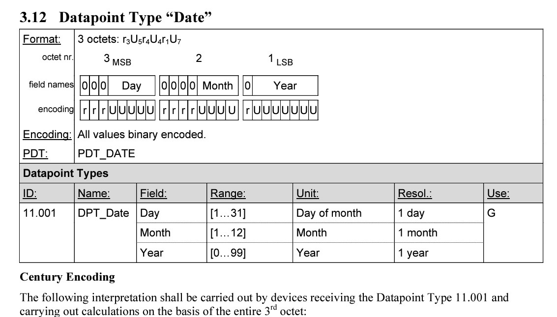

        Das hat Christian doch oben schon alles geschrieben
      Das ist ein EIB-Datum.
      3 Bytes:
      1. Byte ist das Jahr 0-99
      2. Byte ist das Monat 1-12
      3. Byte ist der Tag 1-31
      Tag*2^16+Monat*2^8+Jahr
      So irgendwie...

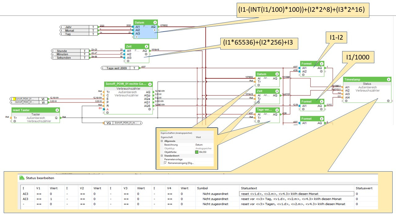

      Leider ist es halt nicht ganz so einfach wie es auf den ersten Blick scheint, da <vX.u> im Statusbaustein nicht geht.
      <vX.t> geht leider kommen dann in der App aber auch Tausendstelsekunden.
      Den Vorschlag von Christian habe ich nicht getestet, aber mit ein paar Bausteinen ginge es auch
      Klicke auf die Grafik für eine vergrößerte Ansicht  Name: ZeitDatumIntervall.png Ansichten: 0 Größe: 211,5 KB ID: 231384
      • Tico
        • 31.08.2016
        • 1035
        EIB-Format funktioniert gut.
          Beim Datum ist die -2000, in der Formel, der Schlüssel zum Erfolg.
          Ich hatte dies schon mit der Formel (I1*65536)+(I2*256)+(I3) erfolglos getestet

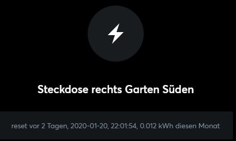

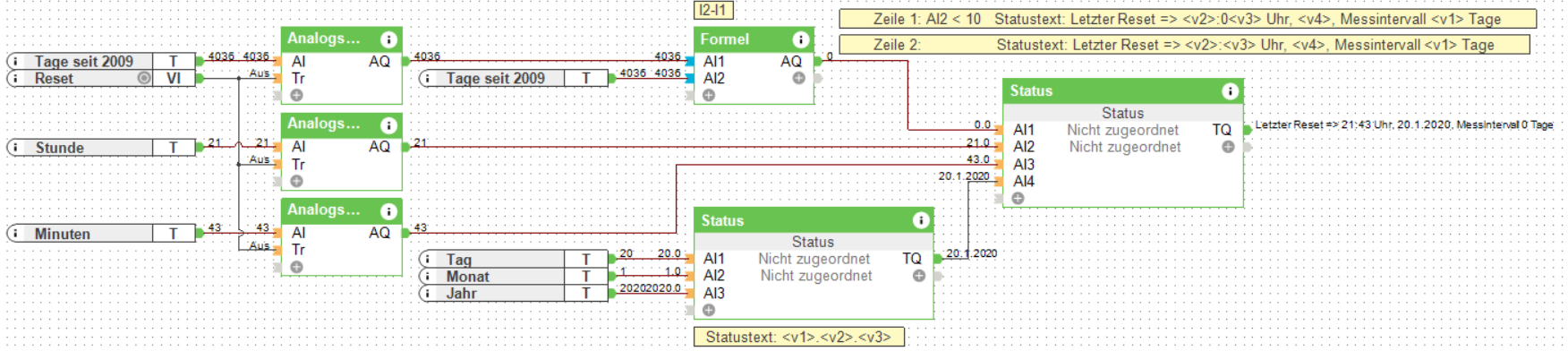

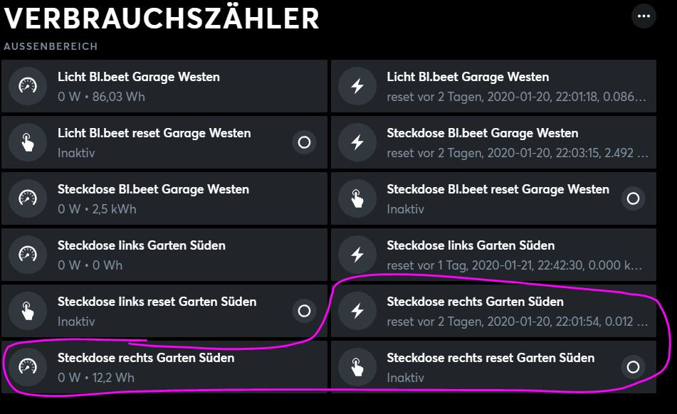

        super, vielen Dank, es hat geklappt. Jetzt weiß ich genau in wievielen Tagen bzw. ab wann die verbrauchte Leistung angefallen ist.
        Ich speichere einzeln das reset Datum, die reset Zeit und die Tage seit 2009 jeweils in einem Analog Speicherbaustein ab.
        Wobei die Zeit werde ich vernutlich wieder rausnehmen, da nehme ich dann lieber noch den Wochenwert mit auf in der Anzeige vom Status Baustein.
        Hier mal Info, wie es jetzt bei mir aussieht.
        .ps .. und "Beim Datum -2000", da ist der Programmfehler vorprogrammiert in 80 Jahren.
        LG Mr. Spock
        Klicke auf die Grafik für eine vergrößerte Ansicht  Name: Loxone Config.jpg Ansichten: 0 Größe: 195,8 KB ID: 231606
        Klicke auf die Grafik für eine vergrößerte Ansicht  Name: APP 01.JPG Ansichten: 0 Größe: 121,0 KB ID: 231607Klicke auf die Grafik für eine vergrößerte Ansicht  Name: APP 02.JPG Ansichten: 0 Größe: 16,7 KB ID: 231608Klicke auf die Grafik für eine vergrößerte Ansicht  Name: APP 03.JPG Ansichten: 0 Größe: 14,5 KB ID: 231610
