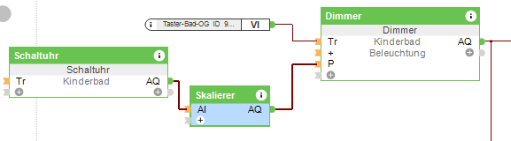

    Hi ich möchte wenn in der Zeit von 22:00 - 6:00 Uhr der Dimmer geschaltet wird dieser aber nur mit 20% startet
    Folgendes habe ich getestet
    Zeitschaltuhr mit einem Skalierer auf dem Eingang P (Dimmerbaustein). Dort ist das Problem das dann um 22:00 die Lampen angehen.
    Hat jemand einen Lösungsansatz?

    Ich hab das mit einem Lichtbaustein, 2 Szenen (100/20%) und einer Schaltuhr auf den Als Eingang um die Szene auszuwählen realisiert.

        Schaltuhr ANALOG benutzen und auf Als
        Dann von 22.00 - 6.00 die Nummer der Szene mit der 20% Dimmung vergeben.

          Ich habe das so gelöst dass ich generell eine Schaltuhr habe, die schaltet einen Betriebsmodus "Nacht".
          Anhand des Betriebsmodi schalte ich in der Lichtsteuerung dann die jeweilige Bewegungsmelder Szene.
          So kann ich den Nacht Betriebsmodus auch unter der Woche anders steuern als am Wochenende oder an Feiertagen.
