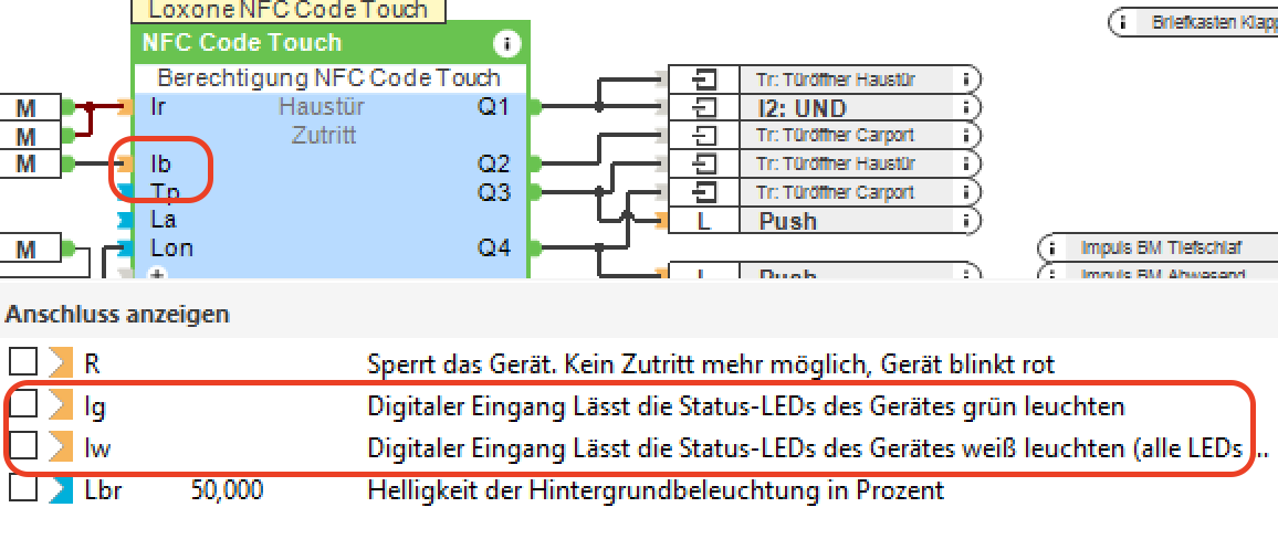

    Hallo, wie kann man eigentlich die LED des NFC Code Touch programmieren. Auf der LOXONE Homepage steht dazu nur folgendes:
    Frei definierbare Statusanzeige
    Die integrierten LED Leuchten dienen mit den Farben Rot, Grün, Blau und Weiß zur Anzeige von unterschiedlichen Zuständen. Neben den Standard- Anzeigen können Sie die Leuchten frei nach Ihren Wünschen belegen.
    Habe dazu in der CONFIG aber absolut nichts gefunden?
    Danke, Gruß

    hast du dir schon einmal die Eingänge angeschaut?

      ja das stimmt, dann habe ich vermutlich die Info von Loxone falsch interpretiert. Ich dacht, man kann alle 4 LEDs EINZELN Ansteuern.
      Kann man dann mit dem selben signal auch z.B. ROT und GRÜN Mischen?
      besten Dank!

        Einzeln ansteuern geht nicht, aber du kannst mischen.
        zB rot + blau = violett

      Du kannst jede Farbe ansteuern...und auch mischen indem du mehrere Eingänge ansteuerst. Schön ist was anderes.
      Bedenke dabei, dass die LED auch nach Bestätigung zum Beispiel NFC lesen kurz rot oder grün leuchten. Das ist dann nicht so toll zu unterscheiden wenn die LED bereits in der Farbe angesteuert werden.
