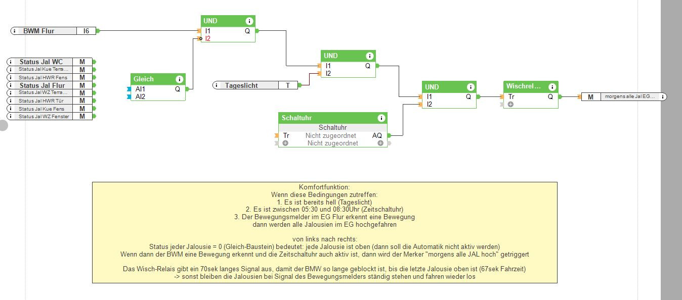

    ich habe mir eine Komfortfunktion für meine Rollläden gebastelt. Sie sollen morgens automatisch hochfahren, wenn einige Bedingungen zutreffen. (siehe Screenshot)
    Das Ergebnis der Schaltung wird an einen Merker übergeben. Dieser Merker geht auf einer anderen Programmierseite an die Zentralsteuerung für Jalousien und löst eine Cu-Fahrt aus.
    Allerdings hat die Programmierung noch Schwächen: Selbst wenn alle Rollläden schon oben sind, wird der Fahrimpuls bei jedem weiteren Impuls des BWM erneut ausgelöst. Also habe ich bei jeder Automatikjalousie den AQ-Ausgang auf einen Merker gelegt. Der meldet eine "0", wenn die Rollläden oben sind. Ich komme an dieser Stelle nicht weiter. Die Merker habe ich auf einen GLEICH-Baustein gelegt (Vergleich mit "0"). Da die Merker aber nicht nur "0" und "1" melden, sondern jeder Merker analog mitzählt, kommt der GLEICH-Baustein durcheinander und bleibt einach stehen.
    Hat jemand eine bessere Idee, wie ich die erneute Fahrt nach oben unterdrücke?

    Wenn du an dem AQ Ausgang den Statusbaustein hängst und definierst alles größer 0,01 ist 1 und legst diesen wert dann auf deinen Merker.
    das Problem mit dem Wischrelais. Du könntest auch an den jalousieausgängen einen Merker mit Rolladen aktiv
    hängen. Und diesen dann wieder auf den Eingängen mit einer und Verknüpfung mit deinem Merker alle hoch setzen. Das würde das Problem lösen das der Rollo stehen bleibt wenn der BWM impuls gibt.

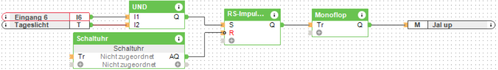

      Da gibt es viele Möglichkeiten.
      Hier auch noch eine davon:
      Zu beachten der negierte Eingang R vom RS Impulsschalter.
      Klicke auf die Grafik für eine vergrößerte Ansicht  Name: MehrereBedingungen.png Ansichten: 0 Größe: 48,1 KB ID: 233238

        Danke für die Rückmeldungen! Ich habe gerade mal die Variante von romildo probiert, da sie sehr einfach aussieht. In der Simulation funktioniert es schon mal, auch wenn ich die Funktion des Impulsschalters nur halb verstanden habe. Ich werde mal beobachten, ob das in der Praxis für meine Zwecke taugt!

          Ich würde beim RS Impulsschalter in den Eigenschaften aber noch die Remanenz einschalten.
          Der Impulsschalter ist ein einfaches Speicherobjekt.
          Ein EIN am Eingang S setzt den Ausgang Q auf EIN.
          Ein EIN am Eingang R setzt den Ausgang Q auf AUS.
          Somit gilt:
          Wenn der Ausgang auf AUS ist, bewirkt ein Impuls an R nichts, ein Impuls an S schaltet ihn auf EIN.
          Wenn der Ausgang auf EIN ist, bewirkt ein Impuls an S nichts, ein Impuls an R schaltet ihn auf AUS.
          Der Impulsschalter hat aber noch eine zweite Funktion.
          Solange der dominierende Eingang auf EIN bleibt, kann der andere Eingang nichts mehr bewirken.
          Daher gibt es auch gleich zwei unterschiedliche Impulsschalter:
          RS Impulsschalter, hier ist der Eingang R der dominierende.
          SR Impulsschalter, hier ist der Eingang S der dominierende.
          Loxone Dokumentationen RS und SR.

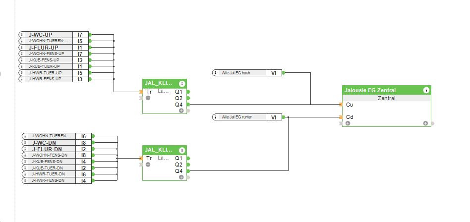

            Ich habe übrigens mit der Jalousiesteuerung ein ähnliches Problem.
            Egal, welchen Jalousietaster ich im EG lange drücke (ca. 2-3 sek) - ich möchte, dass dann alle Jalousien in dieser Etage rauf oder runterfahren. Klingt nach Verwendung eines Langzeitklicks, funktioniert aber nicht. Die Jalousie, deren Knopf ich drücke fährt sofort los. Die restlichen Jalousien nach den gewünschten 2-3 sek. Dann bleibt aber die auslösende Jalousie stehen, weil sie vom Langzeitklick das Signal bekommt. Ist das ein Parameter-Problem des Langzeitklicks?

              Stimmt du Lösung von Romildo ist echt klasse und eigentlich einfach. Manchmal denkt man einfach zu kompliziert.
              Mit langzeitklick würde das funktionieren.
              du müsstest an jede Taste den langzeitklick Baustein setzen.
              und dann mit Q1 an den jalousiebaustein und mit Q4 auf deinen Zentralen Baustein. Schau mal hier ist der Baustein gut erklärt.
              Online-Dokumentation LoxoneConfig Programmbaustein Langzeitklick: Erfahren Sie hier mehr über die Funktionsweise dieses Loxone Programmbausteins.
              Gruß Marco

                  Wird hier dann der Befehl Rollo hoch dann nicht immer gesendet wenn der BWM auslöst und die Schaltuhr aktiv ist obwohl die Rollos schon oben sind?
                  Zuletzt geändert von andreas221988; 04.02.2020, 11:36.
                    Entweder Du hast #5 nicht gelesen oder ich habe es unverständlich geschrieben
                    Wenn der RS Impulsschalter über S gesetzt ist, kann er nur über R zurückgesetzt werden.
                    Der erste Impuls an S setzt den Ausgang Q auf EIN, daraus wird über den Monoflop ein Impuls erzeugt.
                    Die Schaltuhr an R bestimmt wann der Impulsschalter dafür freigegeben wird und auch wann dieser wieder zurückgesetzt wird/bleibt.

                    Genau diese Mehrfachauslösung war ja mein Problem. Bei jeder Bewegung blieben die Rollos stehen und fuhren wieder los, blieben wieder stehen, usw.
                    Mit dem RS-Impulsschalter passiert das nicht.

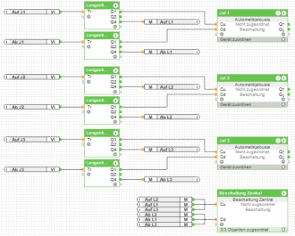

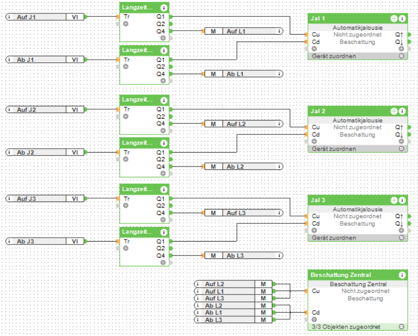

                  Bild zu #7, #9
                  So wie im Bild war das gemeint
                  Im Beispiel mit 3 Jalousien in einer Gruppe
Ansichten: 645
Größe: 219,0 KB
                  • Robert
                    Robert kommentierte
                    Genau so hatte es Dütt in #7 auch schon vorgeschlagen. Ich habe das jetzt mal so umgesetzt.
