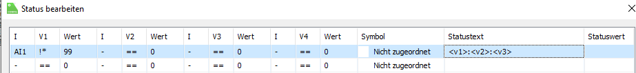

    Die einzelnen Werte hinter den Value bekomme ich ohne Probleme ausgelesen. Ich brauche aber auch die Uhrzeit (zu Kontrollzwecken) in Timestamp ausdruck. Also hier die 19:43:01 Mit welchem Http-Eingangs-Befehl komme ich an die Werte? Geht das überhaupt?

    Das ganze dann mit einem Statusbaustein zu einem Text zusammensetzen falls du das in der Visu brauchst!
    Klicke auf die Grafik für eine vergrößerte Ansicht  Name: statusbaustein.PNG Ansichten: 0 Größe: 7,3 KB ID: 233385
    Die anderen Werte schaffst du dann schon!

      Hey, Danke für die schnelle Antwort. Funktioniert super.
