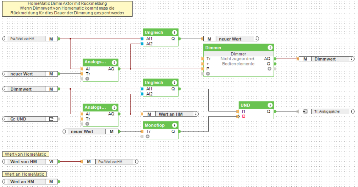

        Habe meinen Jalousie-Vorschlag auf einen Dimmer umgebaut, könnte so wie im Bild funktionieren.
Ansichten: 605
Größe: 160,4 KB
        • Lenardo
          Lenardo kommentierte
          das ist die grandiose Lösung von romildo für die HM Rolläden-Aktoren, die ja ganz stark verzögert reagieren weil ja das Rollo auch noch fahren muss, aber das ist nicht notwendig für den HM Dimmer, der Wert wird ja fast in Echtzeit übernommen und kann daher nicht pendeln

        Zitat von romildo
        Hilfreich wäre es wenn man wüsste welche Lösung Du da im Forum gefunden hast.
        Ich hatte hier mal z.B. eine angeboten.
        Genau das meinte ich. Danke dafür.
        Ich hab das Dimmer-Beispiel nachgebaut, jedoch funktioniert es leider nicht. Sobald die Zeit am Monoflop abgelaufen ist, geht das Licht wieder aus, dabei scheint es fast egal zu sein, welchen Wert ich da eintrage. Ich habe noch zwei Skalierer eingebaut, damit die Werte von HM (max 1) und Lox (max 100) zusammenpassen.
        Wenn ich den Ausgang richtung HM trenne, bleibt das Licht natürlich an.

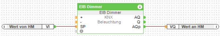

              • 5178
              Aus meiner Sicht muss das auch mit einem EIB Dimmer gehen.
Ansichten: 568
Größe: 28,2 KB

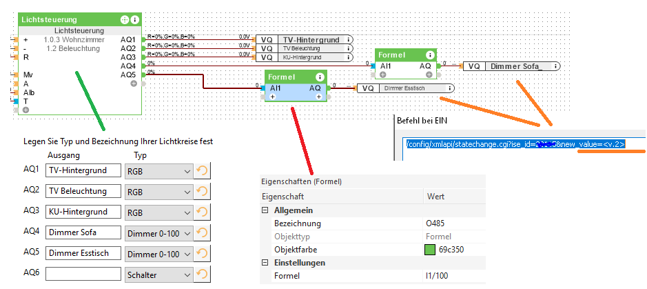

                das geht ganz sicher, wobei ich nicht verstehe wozu Du den Eingang benötigst, der macht ja nur Sinn wenn du irgendwo extern den Wert verstellst ?
                du kannst den Dimmer auch auf ein Lichtsteuerungsbaustein legen, (macht mehr Sinn für Szenen) du musst nur zwischen dem Ausgang (Dimmer 0-100%) und dem HM Befehl eine Formel legen ( I1 / 100 )
                Klicke auf die Grafik für eine vergrößerte Ansicht  Name: HM Dimmer.png Ansichten: 0 Größe: 53,9 KB ID: 233979

                        ...und, wenn von HM nur Werte von 0.00 bis 1.00 kommen, auch noch skalieren.
                        Dies kann man direkt in den Eigenschaften des Eingangs machen.
                        Eigenschaft:
                        Korrektur -> Eingangswert 2: 1
                        Korrektur -> Zielwert 2: 100
                        Anzeige -> Einheit: <v.2>

                        • 5178
                        Hast Du denn auch die Tipps bezüglich Skalierung usw. befolgt?
                        Zeig doch mal ein Bild von Deiner Config wo man sehen kann wie das verbunden ist und wo man auch die Einstellungen vom Eingang und Ausgang sehen kann. Zudem sollte man auch wissen welche Configversion es ist.
                        Der EIB Dimmer sollte am Ausgang nichts bewirken wenn sich am Eingang SP was ändert.
                        Zumindest war das bei meinen Test in der Version 10.3.11.27 so.
