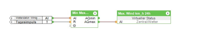

    Guten Tag zusammen,
    ich bitte um Euren Imput - kann man einen Tracker so konfigurieren, dass er nur den max. Wert speichert und diesen z.B. um 00:00 Uhr auf Null setzt.
    Hintergrund - mich würden mal die Windgeschwindigkeiten bei mir interessieren.
    Ich habe die Loxone Wetterstation auf dem Dach und die Windgeschwindigkeit auch in der Visualisierung sichtbar gemacht. Leider ist dies ja nur ein Echtzeitwert mit etwas Verzögerung.
    Die Maximalgeschwindigkeit eines Tages, eines definierten Zeitraumes kann ich somit nicht auslesen.
    Wenn ich nun einen normalen Tracker verwendet, wird mir dieser selbst bei 100 Werten richtig schnell vollgeschrieben, wenn das überhaupt funktioniert.
    Habt ihr eine Idee, wie ich die max. Windgeschwindigkeit innerhalb von 24h sichtbar machen kann?
    Vorab, besten Dank für Eure Unterstützung

    Virtueller Status an einem MinMax-Baustein mit Tagesimpuls auf Reset

      Alles klar, coole Sache - besten Dank. Bevor ich das in die Config einbaue, noch die eine oder andere Frage:
      - Was geht hier auf den Al? w4l cur w ap...?
      - Bekomme ich die verschiedenen Bausteine fertig aus der Vorlage?

        MinMax und Virtueller Status sind Standardbausteine, auch der Tagesimpuls ist Standard.
        w4l_cur_w_sp ist ein Merker der unter anderem für das Loxberry Plugin Weather4Lox benötigt wird (bitte dort nachlesen wie es zu dem Namen kommt). Im Grunde wird da einfach nur direkt die aktuell gemessene Windgeschwindigkeit reingeschrieben.
          Geht das auch so - die Windgeschwindigkeit habe ich direkt aus dem Tree Baum gezogen. So habe ich Sie auch im Sturmschutz verwendet. Klicke auf die Grafik für eine vergrößerte Ansicht

            simon_hh kommentierte
            yep
