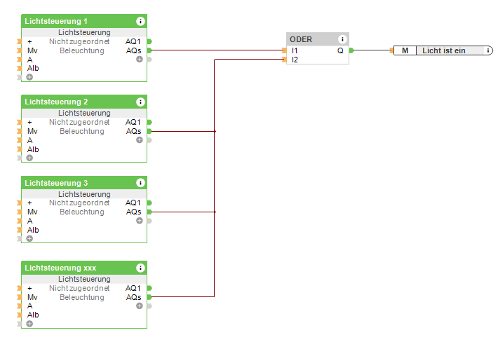

    ich möchte den Status aus allen Lichtsteuerungsbausteinen auslesen. Also ob irgendwo noch Licht an ist um dies auf einem Taster zu visualisieren.
    Irgendwie hänge ich da. Ich habe schon Merker auf den jeweiligen AQs Ausgängen (Analog) jedoch hab ich noch keinen "Baustein" gefunden um die Ergebnisse entsprechend auszuwerten.
    Ungünstig sind z.B. die Benutzerdefinierten Lichtszenen da diese mit -1 angegeben werden. Ich habe es zum Beispiel mit Gleich/Ungleich 0 probiert. Da hebt sich aber teilweise -1 und 1 gegeneinander auf.
    Die Zentralbausteine haben leider keine Ausgänge zum auswerten.
    Hat da jemand eine Idee?

    Du kannst Doch die AQs einfach mit ODER verbinden? Ich denke, dass reicht. Ansonsten explizit jeden AQ mit ungleich 0 verknüpfen und dann alle Ausgänge an den ODER-Baustein hängen.

      Anbei ein Vorschlag

        Das wird so nicht funktionieren !
        Er muss wie im zweiten Post erwähnt auf ungleich 0 vergleichen um den manuellen Eingriff auch zu überwachen.
