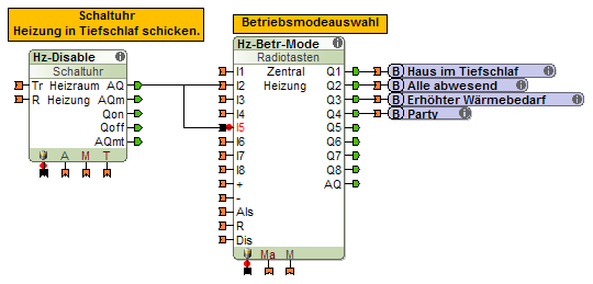

                Mein Workaround benutzt 2 Methoden.
                1. Nachts wird über eine Schaltuhr und den Betriebsmode "Haus im Tiefschlaf" die Heizung gesperrt, bzw. Abgesenkt.
                Man kann ja die Frostschutztemperatur z.B. auf 17°C stellen. Die Schaltuhr ist so gestellt, dass 2h vor "Komfortemperatur" 20°C die IRR auf "Absenktemperatur" 19°C wechseln kann.

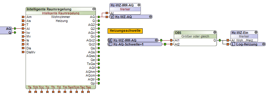

                2. Der analoge Ausgang AQ schaltet erst ab >=1 die Gastherme ein.
                Das bewirkt, dass bei einer geringen Raumtemperaturabweichnung von 0,2°C nicht gleich zu Heizen begonnen wird.
                Vorher hatte ich den Q Ausgang benutzt. Das war unbrauchbar.
                Das funktioniert ganz gut bis auf das unschöne Detail, dass die Visu dann "Zzz" in der Nacht anzeigt.

                Habe gerade sehen, statt "Haus im Tiefschlaf" verwende ich "Alle abwesend". Das kommt aber auf das selbe heraus.

                    So...es ist umgesetzt. Die Umschaltung der Heizung zwischen Nachtabsenkung und Komforbetrieb läuft bei mir bereits über die Loxone, daher war die Realisierung einfach. Sobald die Heizung auf Absenkung geht, aktiviert sich der Betriebsmodus "Haus im Tiefschlaf" und umgekehrt. Mal sehen ob es klappt.
                    Anbei die Screenshots aus der VISU für den Betriebsmodus und den den Fenstereingang. (Edit: jetzt auch Screenshot Servicemodus - nur einBild, da max 5 Anhänge )
