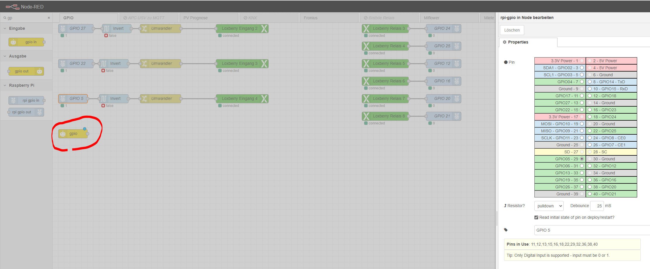

    Momentan läuft meine Kommunikation vom Pi zum Miniserver via UDP.
    Ich melde den Staus von Analogen oder Digitalen Eingängen mit einem Python Script.
    Das möchte ich jetzt Neuschreiben.
    Soll ich bei UDP beleiben oder habe ich andere Möglichkeiten zu Kommunikation
    Ist eine Bidirektionale Kommunikation möglich , bei der nur Änderungen gesendet werden?
    Beispiele wären Super
    Danke und schönes Wochenende

    Schau dir Node Red an, da kommst du an alles ran und musst dich nicht um die Low Level Kommunikation kümmern.

      soll ich mit node-red direkt auf den Pi zugreifen oder mein python code mit noder red verlinken?
      • maxw
        • 1388
        Was willst du denn konkret machen? Was soll passieren mit den Daten, welche Aktionen willst du auslösen?
        Was meinst du mit „Ich melde den Staus von Analogen oder Digitalen Eingängen“?
        An wen? Um was zu tun?
          • 4456
          Mach das alles ohne Python per NodeRed wie Max das vorgeschlagen hat.
          Würde auch ein Plugin für den Loxberry gegeben aber das lief bei mir nicht ganz rund: https://www.loxwiki.eu/display/LOXBERRY/GPIO
          Per NodeRed brauchst du nur für den analogen Eingang einen extra Node und die Ausgabe geht per Loxone Node in die Lox:

            bis gestern habe ich Ausgänge einzeln abgefragt und einen udp nachricht gesendet
            Den Code hab ich umgeschrieben und sende für alle Ein und Ausgänge je eine Dezimal zahl und zeige den Status mit dem Binärdecoder an.
            Momentan in einem Zyklus von 0,5 Sekunden.
            Funktioniert jetzt ganz gut, aber gibt es dazu eine alternative die verlässliche ist, als UDP?
            Hab mich kurz mit Node Red befast und es hat viel Potenzial.
            Es funktioniert vermutlich nur mit dem RPI und nicht mit anderen SBC´s.
            Um den Pi zu steuern muss ich Node Red darauf auch Lauffen lassen oder reicht ein zentraler Server?
            Ich hatte schon mal versucht Alexa damit zu integrieren, das hatte aber nicht funktioniert.
            Loxberry funktioniert super aber nur auf dem Pi, da hab ich eine 1wire Baustelle.
