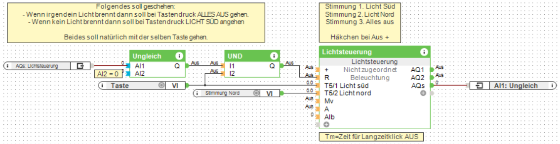

        Auch wenn bereits die Lösung gefunden ist, erlaube ich mir noch eine weitere Variante anzubieten
Name: Licht Süd ein wenn alles Aus sonst alles Aus.png

          Hallo romildo
          habe deine Variante auch gerade getestet. Funktioniert auch wunderbar! Funktioniert auch mit TM = 1 und ohne Monoflop.
          Vielen Dank
            Bitte gerne.
            Ja, Tm = 1 funktioniert schon, solange man die Taste nicht länger wie 1s drückt.
            Ein Tastendruck länger als 1s wird das Licht aber immer ausschalten.
            Wird Tm auf 0 gestellt, dann ist es egal wie lange man die Taste betätigt.
            Zu bemerken ist noch, dass das Licht erst beim Loslassen der Taste einschaltet.
