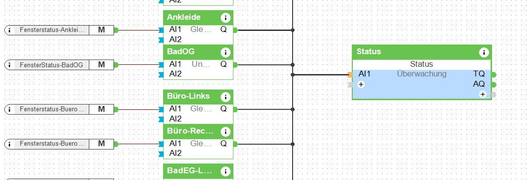

    Moin :-)
    könnt ihr mir kurz helfen - ich steh grad auf dem Schlauch
    um eine Push-Msg (mit dem Inhalt des Fensternamens) auszulösen, wenn beim Drücken der "Gehen-Taste" noch ein Fenster offen ist - habe ich mir ein paar Vergleichbausteine angelegt, die den Status der Fenster prüfen.
    Nun dachte ich das über einen Status zu machen - und mir den Namen des Eingangs - dann als Text-wert auf den Ausgang zu legen. Geht aber nicht :-(
    ich war mir sicher, dass ich sowas in der Art schon irgendwann gemacht habe - weiss nur nicht mehr genau wie das war. Kann es sein, dass das beim Alarmanlagenaustein so ist, dass er den Namen des Sensors am Eingang übernimmt?
    Danke Euch für einen kleinen Hinweis und den berühmten Schlag auf den Hinterkopf :-)
    • 5173
    Du könntest ja nur eine Pushmeldung Fenster offen ausgeben und die offenen Fenster mittels Fenster- und Türüberwachungsbaustein anzeigen lassen.
    Wenn doch pro Fenster eine Pushmeldung gewünscht ist, dann würde ich einfach pro Fenster eine Pushmeldung mit dem Text des jeweiligen Fensters anlegen.
    So wie hier im Beispiel. An Stelle der Einschaltverzögerung müsste ein UND genügen.

      danke dir :-)
      habe es jetzt mit den einzelnen meldungen gemacht.
      wollte eigentlich gerne den namen des fensters an den push-msg baustein übergeben - aber das klappt irgendwie nicht
        Nein das geht nicht. <vn> funktioniert beim Benachrichtigungs - Objekt leider nicht.

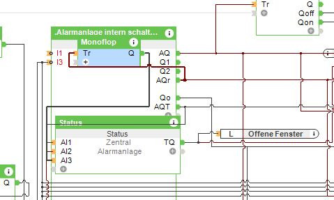

      Moin ich mache das mit dem Fensterbaustein und tts so. Einfach alle Fenster anhängen und auf der ausgangseite gibt er text aus was noch offen ist.

        aha hab mich geirrt, es ist der Alarmanlagenbausten mit dem Ausgang AQT.
        Wenn ich einen dreifachklick mache schaltet er zeitverzögert die Alarmanlage scharf und gibt mir am Ausgang AQT einen Text aus welches Fenster noch offen ist. Wenn zwei offen sind sagt er nur das mehrere noch offen sind. Hab die Magnetkontakte am Alarmanlagen Baustein und am Fenterbaustein parallel dran.
        An dem Textausgang von der Alarmanlage habe ich noch ein Statusbaustein dran um eine Regel zu erstellen wann er den Text ausgeben soll.
        Die Seite sieht so wild aus die kann ich hier nicht zeigen :-)
        Stephan
          Leider meldet er bei mehreren geöffneten Fenstern nur dass mehrere Fenster oder Türen noch geöffnet sind.
          Somit muss dann doch wieder in der App nachgesehen werden welche Fenster oder Türen damit gemeint sind.

        ja das stimmt, wenn man dann jedoch ein Fenster schließt gibt er bei mir dann noch das öffene per text aus.
        Ich bin damit gut klar gekommen. Schlafzimmerfenster oder alle Kippfenster hatte ich aus der Regel rausgenommen.
        So das er nur wirklich offene Türen und Fenster meldet.
        Sonst müsste ich jedesmal durch das ganze Haus alle Fenster die auf Kipp sind schließen.
        Wir haben zwei Magnetkontakte an den Fenster das auch bei Kipp die Alarmanlage scharf wird.

          Stimmt nur bedingt, also wenn vorher nur zwei Fenster offen waren, da er nur bei einem geöffneten Fenster wirklich sagt um welches Fenster es sich handelt.
          ...Sonst müsste ich jedesmal durch das ganze Haus...
          Leider ist das ja auch schon bei 2 offenen Fenstern der Fall.
          Aber egal, schön wenn es für dich ausreichend ist, für mich leider nicht.
