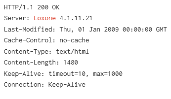

    romildo : nee ich meine, dass was nach aussen als Servername übertragen wird, also Apache oder eben loxone
Ansichten: 517
Größe: 7,0 KB
    screenshot von einem anderen MS in Deutschland, gefunden über o.a. Dienst
    Denn das wird ja im Grunde über solche Crawler durchsucht...

    Diese Crawler suchen nach IP-Adressen mit offenen Ports. Diese werden dann in eine Datenbank geschrieben über diese Du dann suchen kannst. Du würdest den dann zwar nicht mehr unter Loxone finden, aber unter webserver.
    Wäre nicjt das erste mal, dass ein MS neu startet weil er versucht wurde zu knacken.
    Das Sicherste ist immernoch, und man kann es gar nicht oft genug sagen, den nur über VPN erreichbar zu machen. Genauso die kamera oder sonstige Netzwerkgeräte.

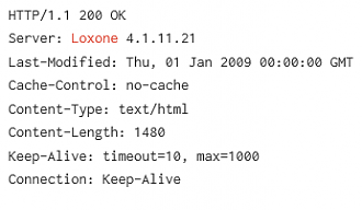

            Laut Beta Changelog https://docs.google.com/document/d/1...lehaGW1Ew/edit
            in Version 7.0.9.7
            > Loxone removed from HTTP and FTP headers
            dann sind sie zumindest mal nicht mehr so leicht mit shodan auffindbar ;-)
              simon_hh kommentierte
              Das erklärt warum meiner nicht gefunden wurde.
