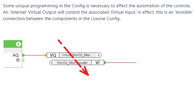

      Ich denke, dass Feedback der Schlüssel ist.
      Sie könnten einen virtuellen Standard-Eingang mit dem analogen Schiebereglerbereich verwenden, wie auch immer Sie es wünschen.
      Die Rückmeldung wird über die 'Webservices'-Funktion der Config gesteuert. Der untenstehende Link führt zu einem nicht verwandten Thema. Die Verwendung von Webservices zur Aktualisierung des virtuellen Inputs ist jedoch in Abschnitt 5 relevant.
      https://www.loxwiki.eu/display/LOXEN...intheLoxoneApp
      Ich sehe, dass sich eine Situation entwickelt, in der eine Feedback-Schleife auftreten könnte. Wenn die Temperatur mit einer bestimmten Rate (vom Thermalbad-Eingang) in Inkrementen hochgeschaltet wird, könnte eine Rückkopplungsschleife auftreten. Man müsste experimentieren.
      Es gibt auch Möglichkeiten, eine Rückkopplungsschleife zu eliminieren, wenn vom Wärmebad aus umgeschaltet wird.

          Wieso versuchst Du es nicht wie es Tico beschrieben hat.Einen Virtuellen Eingang als Analogeingang konfigurieren und den Min Max kannst Du in der Validierung setzen.

            Das mache ich ebenfalls nebenher, aber ich bin noch nicht ganz durchgestiegen, wie ich das realisieren kann.
            Die Funktion der Bedienung eines VI ist mir dabei schon klar, aber im Prinzip würde ich dabei ja die Rückmeldung der Therme verändern und diesen geänderten Wert wieder auf den Ausgang schalten. Das könnte tatsächlich zu einem unerwünschten Schwingen führen.
