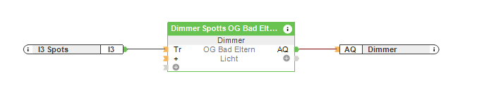

    Ich habe letzte Woche meinen ersten Nano Dimmer Air in Betrieb genommen. Funktioniert soweit alles gut. Jedoch habe ich folgendes Verhalten: Wenn ich die Spots einschalte, dann gehen sie leicht gedimmt an. Nach ziemlich genau 60s wechseln sie dann auf "volle" Helligkeit.
    Hat jemand eine Idee, woher dies kommen könnte? Die Schaltung ist ganz einfach: I3 des Touch auf Tr vom Dimmer-Baustein und von diesem auf AQ vom Nano Dimmer Air...
    Besten Dank und Grüsse!

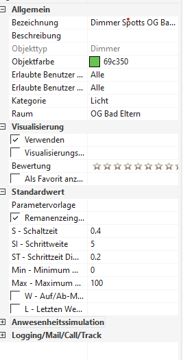

    Zeige uns bitte die Schaltung und die Parameter vom Dimmer.
    Auf wieviel % ist der Dimmer eingestellt?

      Besten Dank für dein Feedback! Anbei die Schaltung sowie die Parameter - hoffe dies nützt was..
      Liebe Grüsse!

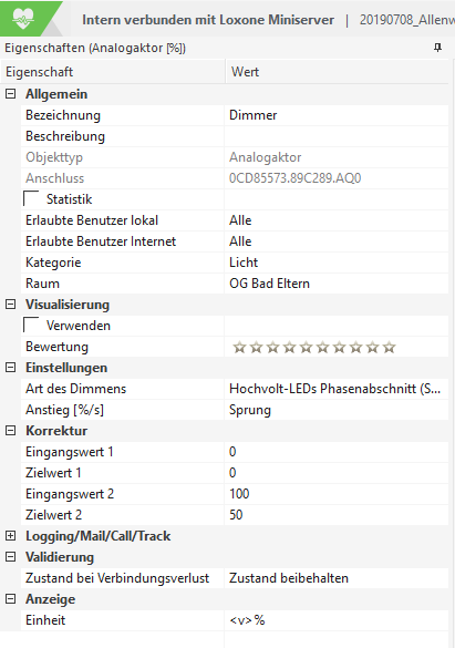

        • 4071
        Ich meinte die Einstellungen des Dimmers / Aktors.
        Wenn du in der Config den Dimmer markierst, kannst du unter Einstellungen / Art des Dimmens und den Anstieg[%/s] einstellen.
        Auf welchem Wert steht der?

          Sorry, falsch verstanden. Du meinst folgendes:
