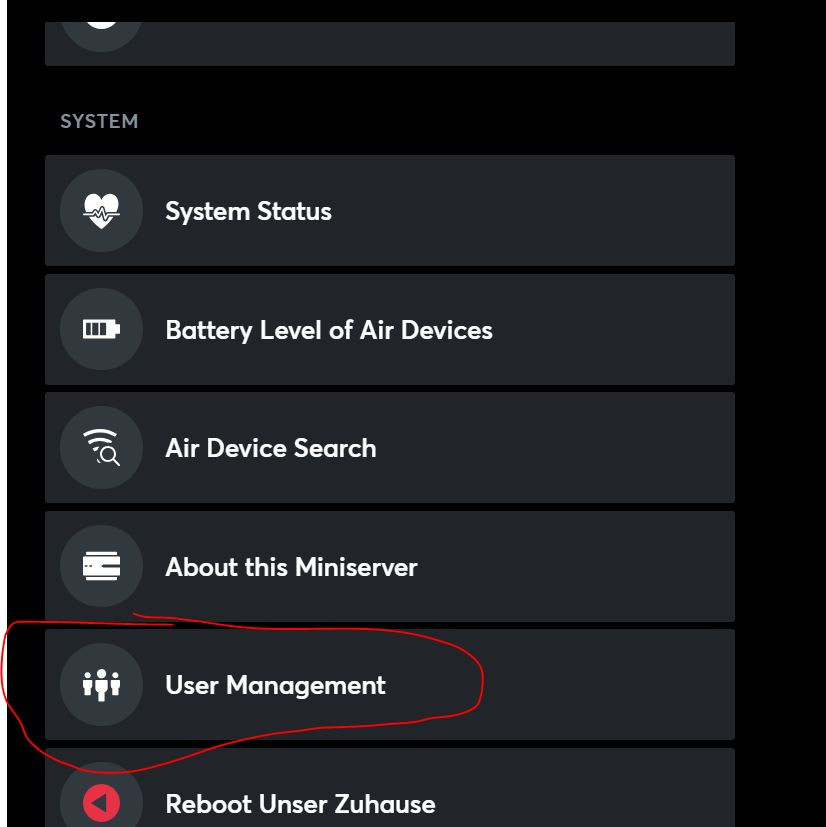

    Hallo zusammen, ich muss zugeben, dass ich mich kaum auskenne mit der Technik. Es wurde bei uns alles von einem Programmierer eingerichtet, der sich nun nicht mehr zurückmeldet. Und zwar hat er uns einen Config Zugang eingerichtet und mir das Passwort dazu genannt, welches ich mir abgelegt habe. Die App funktioniert auch damit. Nun habe ich sie mir auf meinem neuen Notebook eingerichtet und wollte mich mit den Anmeldedaten einloggen: Die App sagt mir falsch. Ich habe alles ausprobiert. Es klappt nicht. Von dem alten Rechner habe ich noch Zugang. was kann ich tun? Woran kann es liegen?

    Das Kennwort stimmt einfach nicht. Gross-Kleinschreibung falsch, ein 0 welchen du als O interpretierst, ein grosses "i" welches wie ein kleines "L" aussieht "I" vs."l", ...
    Was kannst machen?
    Vom alten Rechner aus in der config oder in der app die Benutzerverwaltung verwenden.
    Ich hoffe für dich der alte Rechner hat ein gespeichertes Passwort eines Administrators für den Miniserver.
    Dan kannst du dir dann von einem Benutzer das Kennwort ändern (dass du dir dann richtig merkst), einen neuen Admin anlegen, ... und dich so retten.
    PS: bei mir am Laptop ist die Windows-app englisch. Bei dir steht "Benutzerverwaltung" dort.

                Leider klappt es nicht. Ich kann einen neuen User anlegen auf dem alten Rechner. Ich kann dem auch Admin Rechte geben, aber wenn ich mich dann damit anmelden will mit dem vergebenen User und Passwort wird dies auch nicht akzeptiert. Ich verstehe das einfach nicht....Gibt es Ideen, woran es liegen könnte?
                  Hast Du denn die Config dann auch auf den Miniserver hochgeladen?
                  Du musst Dich mit der Config mit dem Miniserver verbinden, das Programm aus dem Miniserver laden, die Änderungen vornehmen und dann wieder auf den Miniserver laden
