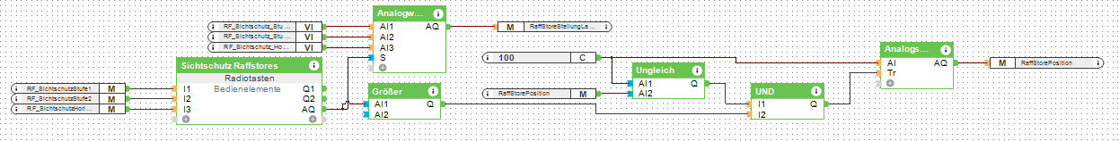

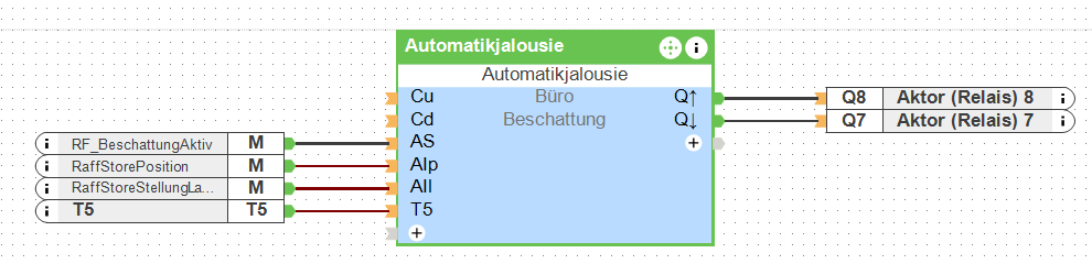

    Abend zusammen,
    ich spiele noch schon seit einiger Zeit mit folgender Funktion herum aber komme nicht zum gewünschten Ergebnis. Hab auch schon einige andere Threads gelesen, aber nicht das passende gefunden. Kann mir nicht vorstellen dass das sonst niemand so umgesetzt hat.
    Was ich will:
    Die Raffstores sollen automatisch Abends auf zwei Stufen als Sichtschutz zufahren.
    Morgens natürlich wieder in zwei Stufen öffnen.
    (Raffstores sind aktuell den ganzen Tag ganz unten und Lamellenstellung auf horizontal)
    z.B.
    Stufe 1 um 18:00 Uhr 50% vertikal stellen
    Stufe 2 um 18:30 Uhr auf 90% vertikal stellen
    Die Zeiten steuere ich abhängig von Sonnen
    Folgendes hab ich probiert:
    1. Tr (Rückfahrzeit Beschattung) dynamisch übergeben und dann einen Impuls auf S.
    Ablauf: Lamelle schließt komplett und fährt dann Zeit Tr auf.
    Problem: Die Zeit wie lange der Motor zum komplett schließen angesteuert wird reichte nicht aus -> somit Stellung undefiniert
    2. Direkt die beiden Parameter AIp und AIl beschreiben
    AIp: Position Jalousie (immer 100%)
    AIl: Position vorgeben (z.B. 1. Stufe 50% 2. Stufe 80%)
    Problem: Das funktioniert noch viel schlechter als über Tr. Hier fahren 80% der Raffstores gleich, einige garnicht oder Lamelle steht falsch herum, also nach innen.
    Liegt wohl auch daran dass der Baustein zuerst zufahren möchte.
    Habt ihr noch Ideen wie ich das Vernünftig umsetzen könnte?
