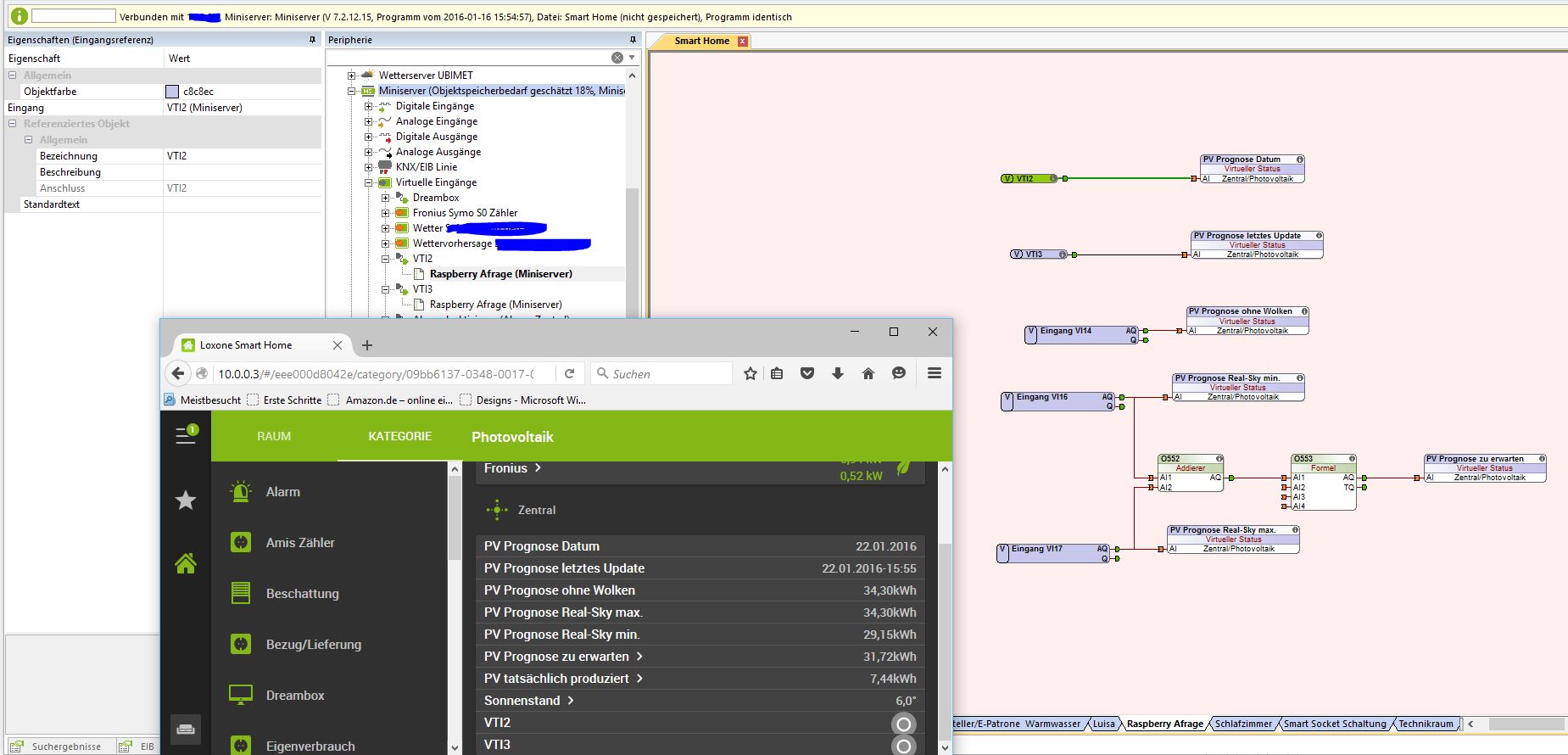

    Geh mal unter Virtuelle Eingänge...
    Dort sind deine Eingänge die du angelegt hast... Wie bei mir z.B. Wetter (Bild 1)
    In den Einstellungen der jeweiligen Eingänge machst du den Häckchen bei Verwenden raus... (Bild 2)
    Dann sind sie aus der Visu raus.

      Immer wenn Du in der Config auf virtueller Eingang klickst, entsteht ein. Die werden aber nicht wie manch andere Dinge direkt zum Einfügen "an die Maus gehängt", sondern werden nur in der Peripherie hinzugefügt. Dort wählst Du den aus und triffst alle Einstellungen und kannst den dann auf die Seiten ziehen. Ich gehe mal davon aus, dass Du einfach nur mehrfach auf den "Knopf" gedrückt und somit immer mehr VE's angelegt hast.

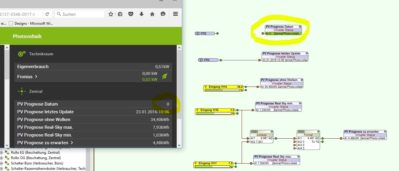

        Hallo Svethi/hismastervoice,
        ​das Problem hab ich auch aber ich hab es auf die Beta geschoben.
        Weit und breit kein Haken zum entfernen der Visu!
        ​@hismastervoice hab Schnee auf dem Dach!
        Zuletzt geändert von AlexAn; 23.01.2016, 07:13.
          Danke für die Antworten. Dass ich öfter drauf geklickt habe bzw. dass die HTTP Eingänge nicht an die Maus angehängt werden, daran dachte ich schon. War aber nicht das Problem. Warum auch immer, aber als ich mir mein Programm und den Strukturbaum nach der ersten Antwort noch mal angesehen habe waren plötzlich die 5 Einträge zusätzlich da. Offenbar wird der Eingangs Befehl automatisiert mit dem HTTP Eingang angelegt. Warum diese automatisiert angelegten Einträge zuvor nicht sichtbar waren im Strukturbaum kann ich nicht nachvollziehen. Danke auf alle Fälle, hat sich somit gelöst das Problem.

            Hallo Alex,
            Du hast da virtuelle Texteingänge erstellt. Wahrscheinlich geht Loxone davon aus, dass Du diese auf alle Fälle anzeigen möchtest, denn in der Programmierung kann man ja mit Texten nicht viel anfangen. Allerdings ist es sehr fragwürdig wieso diese dann mit einem Taster dargestellt werden.
            Ich denke hier ist mal wieder der Fehlerteufel am Werk. Du solltest da wohl mal ein Ticket auf machen. Den Fehler kann ich hier reproduzieren.
            Du hast den Texteingang auf einen virtuellen Status gezogen. Das sollte eigentlich nicht nötig sein. Wie sieht es denn aus, wenn Du die Verbindung löst? Wird Dir da dann der Text angezeigt?
            Gruß Sven
            Zuletzt geändert von svethi; 23.01.2016, 08:21.

            • 4616
            ​nein der Text ist dann weg.
            Hab jetzt nicht die Krise deswegen ist aber auch nicht schön. Sollte es in der nächsten Version auch so sein mach ich ein Ticket auf.
              Das ist schon klar, dass Dein virtueller Status dan nichts bringt. Mich interessiert, wie dann der VTI2 aussieht
              Sorry ist da abgeschnitten worden aber es ist unverändert der Taster vorhanden
              hab mal testweise 0 beim Standarttext (Eigenschaften) eingegeben und auch unverändert
              Zuletzt geändert von AlexAn; 23.01.2016, 11:02.
