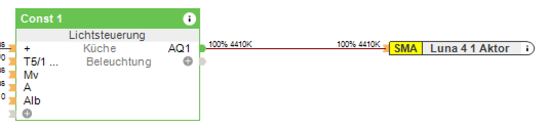

    lässt sich irgendwie der Kelvinwert vom SmartAktorAusgang des Lichtbausteines auswerten?

    Es gibt einen Beitrag oder einen Wiki-Thread dazu. Ich kann den Link leider nicht finden.
    Bild im Anhang.
      • 2744
      Soweit mir bekannt ist, kann man auf Smartaktor Werte nicht zugreifen.
      Das was Tico oben zeigt dürfte vom Lumitech Aktor Ausgang sein.

        Labmaster ist richtig. Der Ausgang ist auf Lumitech-Aktor eingestellt. Ich weiß nicht, ob der Smart-Aktuator funktioniert oder nicht.

      bin etwas weiter
      Tico meine Antwort hat sich mit deiner neuen Antwort überschnitten
      ​​​​​​​den Beitrag kenne ich danach habe ich auch bisher CW WW Leds mit Ausgang Lumitech angesteuert
      ​​​​​​​ Labmaster die Darstellung am Ausgang sieht mit Smart Aktor genau so aus wie ursprünglich mit Lumitech deswegen dachte ich es lässt sich verwenden
      mit der aktuellen Beta wird ja jetzt auch Dali DT8 unterstützt allerdings gibt es den "Kombiausgang" nur mit Aktortyp Smart - bei Standard werden zwei Aktoren erstellt - Dimmer und Farbtemperatur

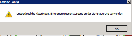

      wenn Aktortyp Smart eingestellt ist und ein weiterer Baustein an den Ausgang des Lichtbausteins konfiguriert wird (zB Status oder Formel etc) dann kommt eine Warnmeldung wg unterschiedlicher Aktortypen

        Es kommt nicht nur die Meldung, in der Lichtsteuerung wird der SmartAktor auch wieder angeschaltet.
        Ich habe mal etwas damit rumprobiert. Der einzige Weg den ich sehe ist über Websocket Verbindung zum MiniServer mit Update Registrierung. Also über Node-Red zum Beispiel. Hierzu muss, wie Du selbst schon gemerkt hast, ein SmartAktor fähiger Ausgang angeschlossen sein. Einen Weg die Daten im MiniServer wieder zu verwenden, sehe ich derzeit nicht.
