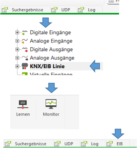

    Ich habe eine Situation, in der ich verschiedene Registerkarten in der Loxone-Konfiguration verloren habe. Ich habe alle Anzeige-Registerkarten überprüft.

    Trotzdem werden nur drei Registerkarten angezeigt -
    Suchergebnisse, UDP, Log

    Die anderen Registerkarten "erscheinen", aber in einer Weise, die nicht zugänglich ist.

    Die Deinstallation und Neuinstallation der Config hat keine Lösung gebracht. Wenn das Kontrollkästchen 'Alle Fenster können frei positioniert werden' nicht angekreuzt ist, verliere ich alle Ansichtsoptionen.

    Die sind bei mir auch nicht da.
    Der jeweilige Monitor kommt aber zum Vorschein, sobald der Monitor im Menü aufgerufen wird.
    Beispiel KNX:
    Mit Miniserver verbinden.
    Im Peripheriebaum auf KNX/EIB Linie klicken.
    In Menü auf Monitor klicken.

      Vielen Dank. Das war erfolgreich.
      Ich habe Ihren Prozess durchlaufen und das Fenster 'geklemmt', als es sichtbar war. Von diesem Zeitpunkt an werden sie nun normal angezeigt, wenn sie über den Reiter 'Ansicht' an/ausgehakt werden.

        Bei mir sind die nach dem erneuten Aufruf der Config immer wieder weg.
      • Tico
        Tico kommentierte
        Oh... ich habe zu früh gesprochen. Der nächste Neustart brach es auch wieder.
