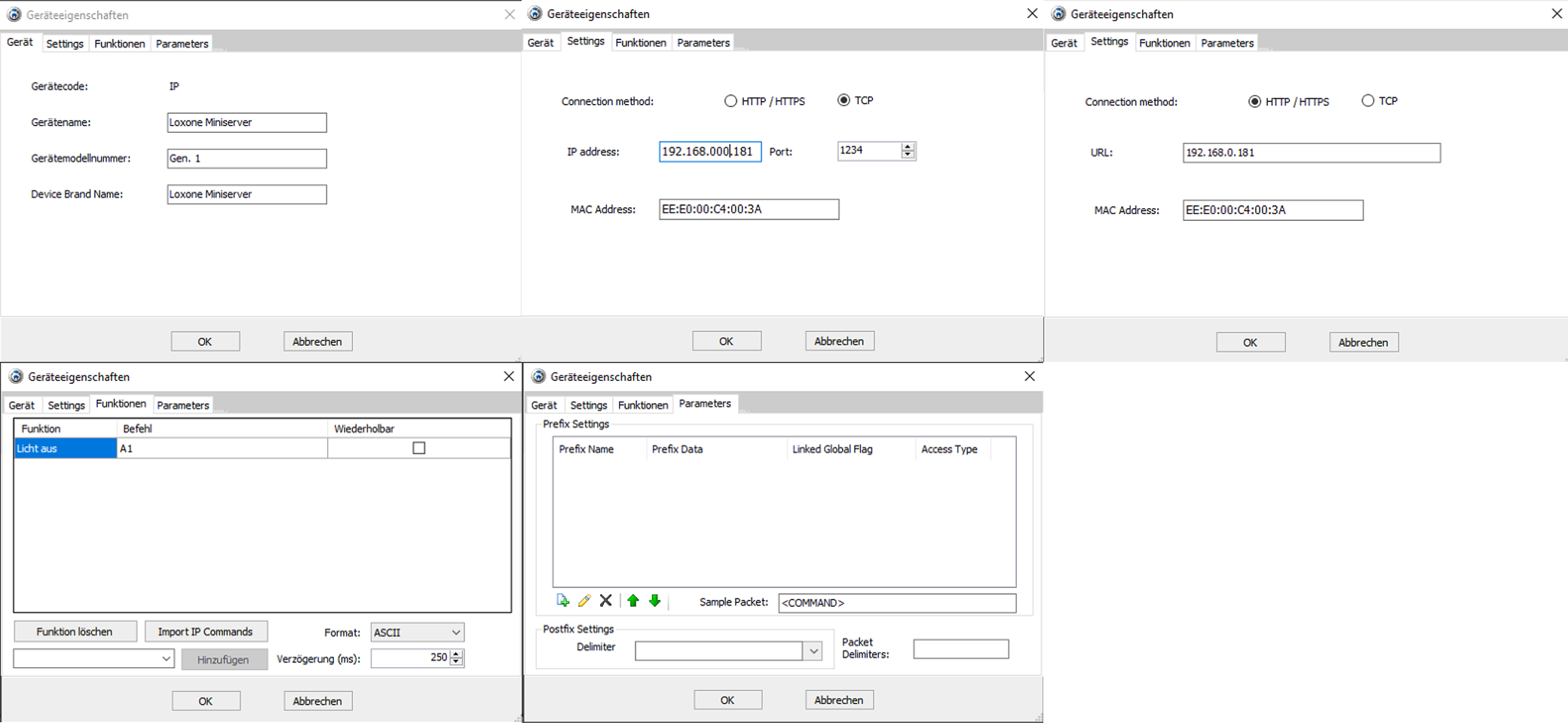

    Eine Funktion ist nun, dass ich IP-Geräte selber erstellen und hinzufügen kann. Hier mal ein paar Screenshots:

    Grundsätzlich wäre mein Ziel, dass ich über die Fernbedienung das Licht im Wohnzimmer EIN/AUS schalten kann plus die Rollos AUF/AB.
    Was ich bereits in Loxone versucht habe:
    Virtueller HTTP Eingang + Befehl
    URL: http://192.168.0.131/request.php
    Abfragezyklus 1s
    Tiemout 4000ms
    Befehlserkennung: Licht aus\v
    UDP Eingang + UDP Monitor
    Senderadresse: 192.168.0.131
    UDP Empfangsport: 1234
    Habe aber weder über HTTP noch über den UDP-Monitor irgendeinen Input erhalten.
    Aus meiner Logik müsste es über UDP zu realisieren sein, da ansonsten der MS ja jede Sekunde prüft ob ein Befehl vorliegt.
    Toll wäre es noch, wenn ich noch eine Rückmeldung an die FB zurückerhalte - einbinden kann ich dies, bzw. Anzeigen bei der FB.
    die IP des MS ist die .181
    die IP der FB ist die .131
    Bin überzeugt, dass es nur noch ne kleine Einstellung ist bei der Lox-Config.
    Kann mir da jemand Starthilfe geben?
    Danke schon mal vorab.
    Gruss
    Xmedia
    Respekt, du hast jetzt schon mal alles durcheinander gebracht!
    Netzwerktechnisch bist du noch nicht ganz fit - ich schreib mal ein bisschen was zusammen (BTW ich hab die Fernbedienung nicht, und kenn sie nicht - ich interpretiere deine Screenshots):
    Ein Virtueller HTTP Eingang ist zum Abfragen der Fernbedienung - also Miniserver fragt Fernbedienung. Das macht keinen Sinn, weil die Fernbedienung dafür einen Webserver bräuchte, und du willst auch nicht 10 Sekunden lang eine Taste drücken, bis etwas passiert.
    TCP kann zwar deine Fernbedienung, kann der Miniserver aber nicht empfangen.
    UDP kann zwar der Miniserver empfangen, kann aber deine Fernbedienung offensichtlich nicht senden.
    HTTP ist das Protokoll deiner Wahl - allerdings kann es sein, dass das, was der Miniserver erwartet, deine Fernbedienung trotzdem nicht senden kann.
    Wenn man an der Fernbedienung ganze URLs pro Taste angeben kann, könntest du die Loxone Webservices ansprechen: https://www.loxone.com/dede/kb/webservices/
    Hast du irgendeine Anleitung, was man bei diesen "Geräteeigenschaften" einstellen kann bzw. muss?
    Was sonst funktionieren könnte, wäre TCP über das LoxBerry TCP2UDP Plugin. Aber man braucht dafür auf jeden Fall eine Anleitung, was man an deiner Fernbedienung dort einstellen kann.
    Oder das HTTP-MQTT-Gateway vom LoxBerry MQTT Gateway Plugin: https://www.loxwiki.eu/pages/viewpag...ageId=63932262

      Die Anleitung für diesen "IP-Device" Bereich gibt es leider nicht - offensichtlich ist da Erfahrung vorausgesetzt.
      Aber was ich gestern Abend herausgefunden habe ist - "Probieren geht über studieren":
      • Unter dem Reiter "Setting", kann ich BN/PW und IP bereits eingeben: http://Benutzer:Passwort@AdresseMiniserver
      • Unter dem Reiter "Funktion" dann nur noch der eigentliche Befehl: /command/control/value
        • Die Option "Wiederholbar" sendet dann einfach das Signal 2-3 hintereinander, sofern nötig
      • Unter dem Reiter "Parameter" habe ich gar nichts eingetragen
        • Habe dazu noch einige Konfiguration im Netz studiert mit Anbindung Dreambox, Kamera etc.
        • Allesamt keine Eintragungen in diesem Bereich
      So kann ich nun alle Befehle erfassen die dann notwendig sind.

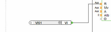

      Habe dies aktuell mit einem "Virtuellen Eingang" gelöst:
Ansichten: 563
Größe: 8,3 KB
      Habe dann folgenden Befehl eingegeben:
      (angelehnt an die Konfiguration mit meiner Mobotix)
      /dev/sps/io/VI51/Pulse
      Das hat dann leider nicht funktioniert, da der Impulse anscheinend zu kurz ist. Kann ich die Impulslänge irgendwie beeinflussen, bzw. einen anderen Befehl verwenden?
      Alternativ habe ich es mit mit einem Befehlskette gelöst:
      /dev/sps/io/VI51/EIN
      Wartezeit 500ms
      /dev/sps/io/VI51/AUS
      Soll dann so einen Tastendruck simulieren
      Gibt es dann noch andere Möglichkeiten / Varianten / Befehlsketten, welche das selbe Ziel haben?
      Bzw. gibt es noch eine umfassendere Übersicht mit mehr Beispielen?
