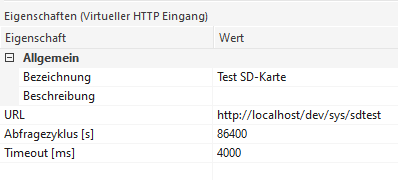

    ich starte mittels virtuellem HTTP-Eingang einmal täglich eine Abfrage (SD-Karten Test), also Abfragezyklus = 86400s. Falls ein Fehler auftaucht, wird eine Push-Nachricht verschickt.
    Frage: Gibt es irgendeine Möglichkeit, auf den Zeitpunkt der Abfrage Einfluss zu nehmen?
    Bei einem kleinen Abfragezyklus wäre das egal, aber beim täglichen Zyklus hätte ich gerne eine feste Zeit, z. B. 9:00 Uhr. Im Moment richtet sich der Abfragezeitpunkt nach dem letzten Miniserver-Neustart.

    Vielleicht hat jemand eine Idee ...

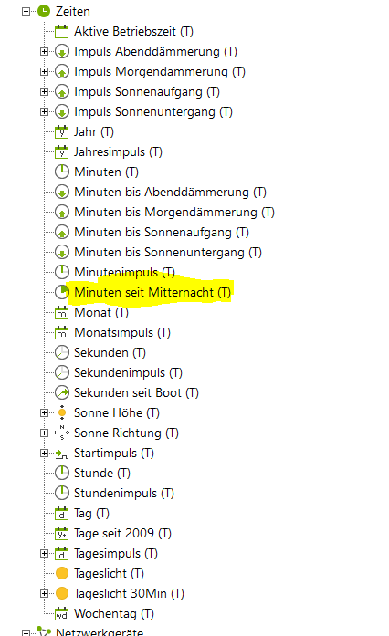

    Kannst du mit "Minuten seit Mitternacht" machen und einem gleich mit C=x Minuten - Monoflop usw.

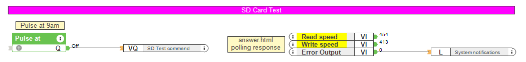

    Hier ist eine vereinfachte Version. Die virtuelle HTTP-Eingabe, die die Datei answer.html abfragt, ist auf 60 Sekunden eingestellt. Das ist sehr übertrieben für Daten, die sich nur einmal pro Tag ändern.
    Trotzdem bedeutet es, dass Sie das Ergebnis des SD-Karten-Tests innerhalb von 60 Sekunden ab 9 Uhr morgens haben werden.
    Erweiterte Details im Anhang.

      Herzlichen Dank an Tico für die klasse Darstellung und AlexAn für den super Wiki-Beitrag.
      Im Grunde "erkauft".man sich die Genauigkeit des Abfragezeitpunktes durch viele Lese-/Auswertungsprozesse. Zumindest fühlt es sich unschön an, für eine Parameterabfrage 1440 Lese-/Auswertungsprozesse durchzuführen, von denen 1439 eigentlich überflüssig sind. Da ich mehrere SD-Karten-Parameter auslesen möchte, multipliziert sich diese Anzahl nochmal.
      Vielleicht ergänzt Loxone den Virtuellen HTTP-Eingang irgendwann einmal um einen Impuls und/oder die Vorgabe eines Startzeitpunkts.
      Im Moment werde ich die Sache ganz pragmatisch lösen, nämlich nach z. B. einer Config-Änderung später mal um 9 Uhr einen Miniserver-Neustart auslösen.
