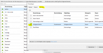

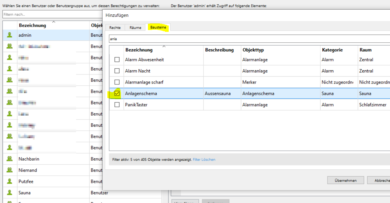

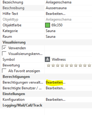

    Hab das Anlagenschema und den Briefkasten eingebaut. Jedoch sehe ich die beiden Sachen nicht in der iOS Beta App oder in der Web App. Was mache ich da falsch?
      • 2677
      Moin Spirit,
      beim Anlagenschema musst Du noch die Berechtigung zuweisen, wer das sehen kann.

      gelb markiert
      Entweder einzelne Benutzer oder Benutzergruppen

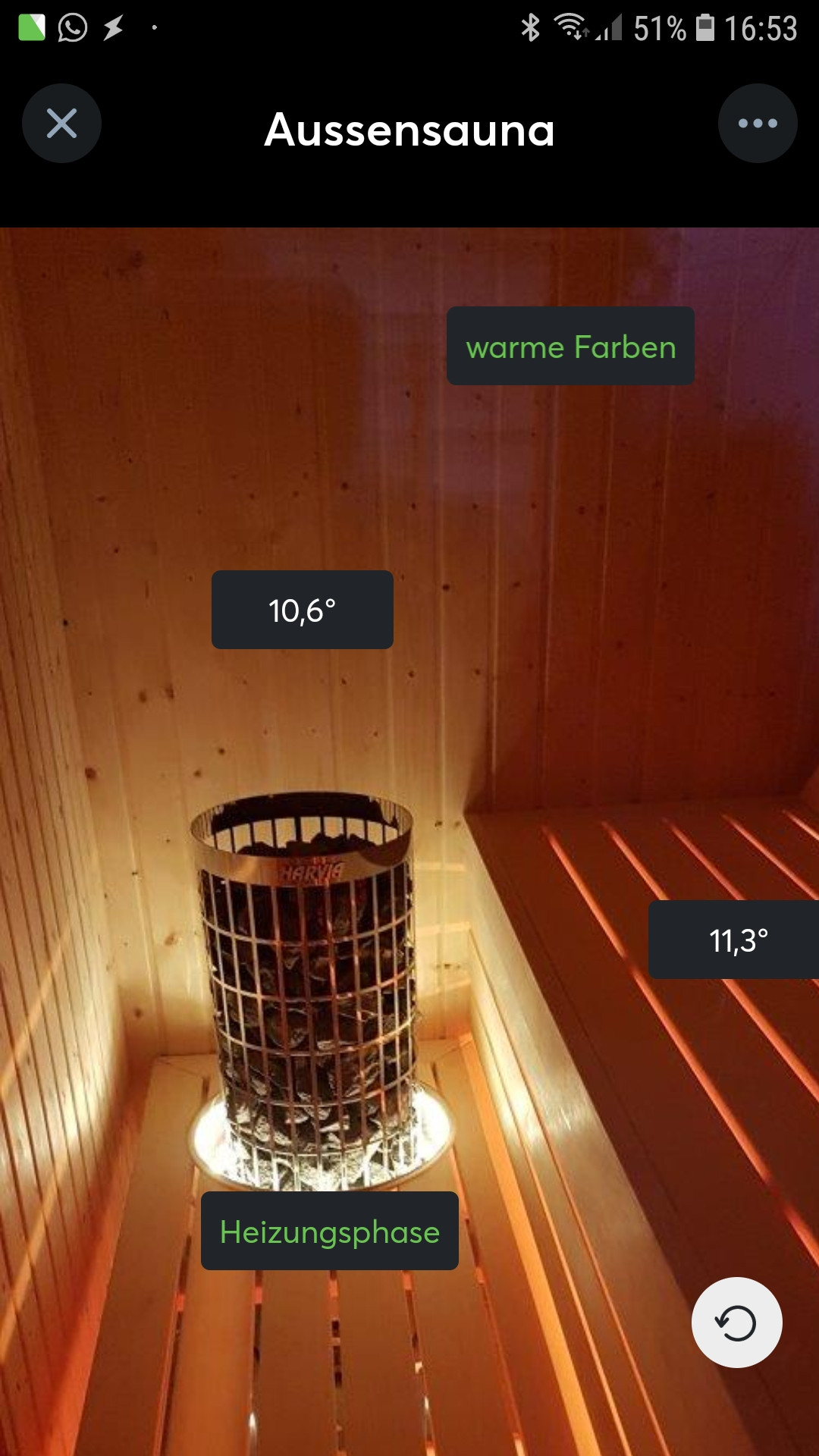

        Das mit den Anlagenschem gefällt mir sehr gut, habe das mal eben mit einem Foto der Sauna gemacht, dazu die Anzeige der Temperaturen und Licht... das ist klasse
