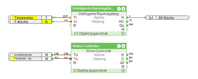

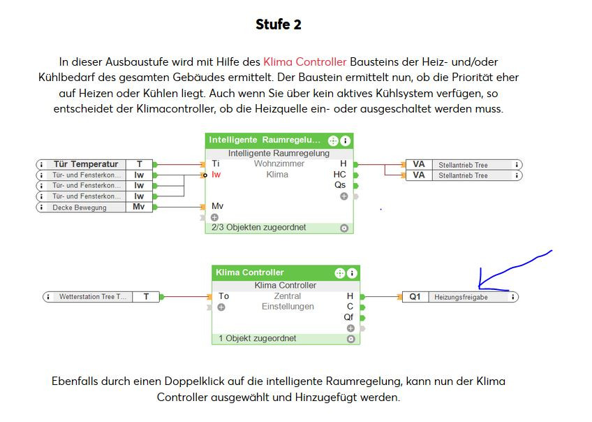

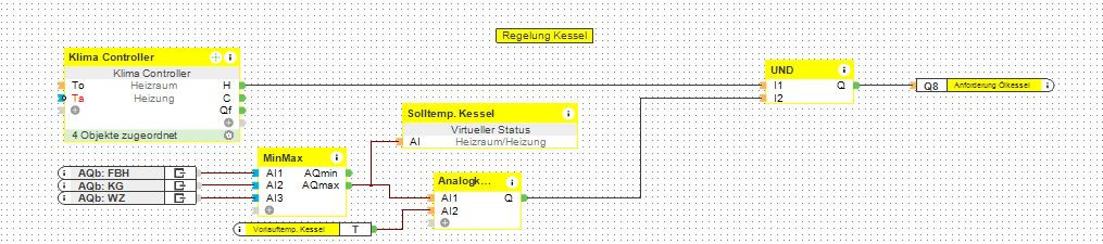

    Heizungsfreigabe im Klima Controller
    ich kann nirgendwo in der Dokumentation finden wie ich die Heizungsfreigabe erstelle so wie hier in dem beigefügten Beispiel Klicke auf die Grafik für eine vergrößerte Ansicht

    Kann mir bitte jemand weiterhelfen?

    das ist ein "ganz normaler" Digitalausgang.

      Derzeit sieht die Programmierung bei mir so aus:

      Wie erstelle ich die Heitungsfreigabe, damit der Stelltantrieb in der Küche deaktiviert wird? Ist die Heizugsfreigabe ein Betriebsmodus? Ich kann in der Dokumentation leider nichts dazu finden.

        Der Stellantrieb wird von der Intelligenten Raumregelung gesteuert. Ist in deinem Bild der "Q1-SV Küche", oder? Der ist ja eh deaktiviert.
        Mit dem Klima Controller kannst du z.B. mittels digitalen Ausgang eine Anforderung an deinen Wärmeerzeuger stellen. Das hat aber nichts mit dem Stellantrieb zu tun.

          Ja, der Stellantrieb war in dem Moment deaktiviert, weil die Solltemperatur 23 Grad überschritten war. Hatte aber nichts mit dem Klima Controller zu tun, weil hier noch die Heizungsfreigabe fehlt. Ganz oben in dem Loxone Beispiel aus der Dokumentation muss eine Heizungsfreigabe erstellt werden, ich weiß leider nicht wie das funktionieren soll.

            Wie ist denn deine Heizung generell aufgebaut? Mir ist nicht klar was du mit der Heizungsfreigabe bezwecken willst.
            Bei mir ist der Wärmeerzeuger ein Ölkesssel.

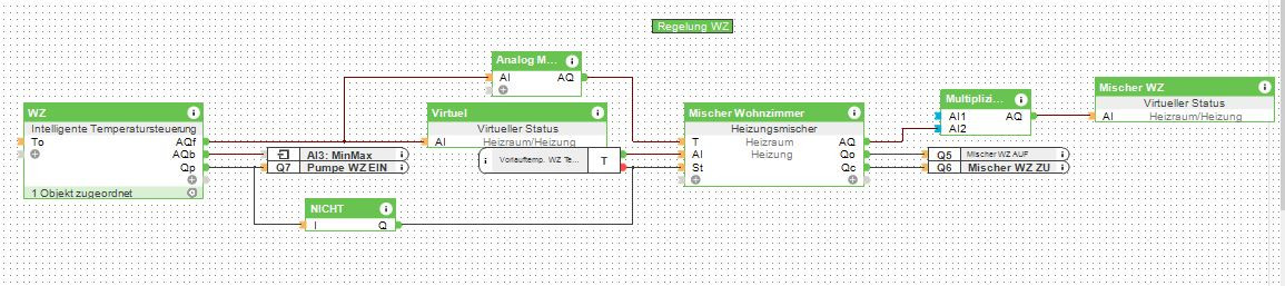

            - Die Intelligente Raumregelung steuert die Heizkreisventile.
            - Die intelligente Temperatursteuerung steuert die Mischer und Pumpen.
            - Der Klima Controller steuert den Ölkessel Klicke auf die Grafik für eine vergrößerte Ansicht
Ansichten: 1152
Größe: 122,1 KB
ID: 242706Klicke auf die Grafik für eine vergrößerte Ansicht
Ansichten: 1127
Größe: 151,2 KB
ID: 242707​​Die Screenshots als Beispiel meiner Config.

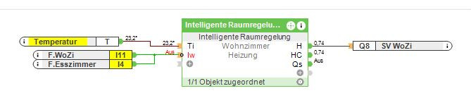

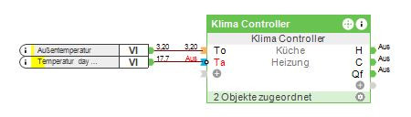

              Ich möchte, wenn die Durchschnittstemperatur der nächsten 48 Stunden höher als 15 Grad ist, dann darf nicht mehr geheizt werden. Ich habe im Klima Controller die Küche uns das Wohnzimmer verknüft. Gerade sehe ich, dass die Durchschnittspemperatur der nächsten 48, 17,7 betragen wird. Korrekterweise wird geht der Digital-Ausgang des Klimacontrollers auf aus. Aber im Wohnzimmer wird immer noch geheizt gem. beigefüten Beispiel. Deshalt muss am Digital Ausgang eine Heizungsfreigabe programmiert werden? Aber ich weiß nicht wie. Klicke auf die Grafik für eine vergrößerte Ansicht

                Der Parameter Ta beim Klima Controller ist ein digtaler Eingang. Hier kann eingestellt werden ob die Durchschnittstemperatur der letzten 48h verwendet wird.
                Für eine Freigabe wie du sie wünscht würde ich mal folgendes versuchen:
                mittels einem Vergleicher "Grösser, Gleich" an den Eingang Io (oder Iw) der Intelligenten Raumregelung.
                Oder einen Betriebsmodi aktvieren.

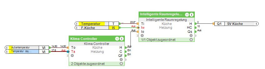

                  Vielen Dank!. So müsste es funktionieren? Klicke auf die Grafik für eine vergrößerte Ansicht

                  • Thomas Kührer
                    Thomas Kührer kommentierte
                    So wird das nicht funktionieren. Weil sich so "die Katze in den Schwanz beißt".
                    Deshalb auch mein Vorschlag mit dem Vergleicher.
                    Den Klima Controller kannst eigentlich weglassen.
