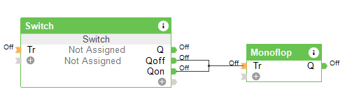

    Ich würde gerne an einem Baustein einen 1 sek. "ein" Impuls mit ein am Ausgang haben, wenn der Eingang eingeschalten wird und auch wieder einen 1 sek. "ein" Impuls am Ausgang, wenn der selbe Eingang wieder ausgeschalten wird.
    Was nehme ich da?
    DANKE.

    Schalter mit Qoff und Qon. Ganz unten in den Funktionsblöcken Schaltfläche/Schalter. Gefolgt von einem Monoflop von 1 Sekunde.
    Klicke auf die Grafik für eine vergrößerte Ansicht  Name: Switch.png Ansichten: 0 Größe: 8,5 KB ID: 242913

      ...oder je nachdem was Du als Eingang hast ein Tastschalter.
      Eingang an Tr
      Ausgang an Q
      T=1
