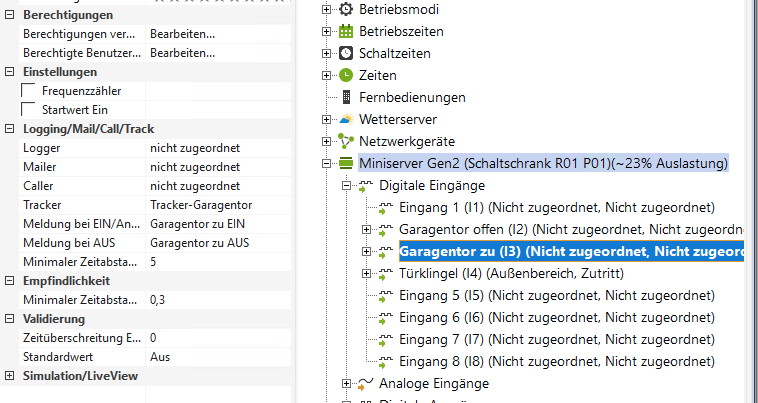

    ich habe ein Problem mit einem digitalem Eingang am Miniserver V2. An Eingang 2 und 3 hängen die Endkontakte meines Garagentors. Wenn das Tor zu ist, geht Kontakt I3 auf EIN, ist das Tor offen, ist Kontakt I2 auf EIN. Befindet sich das Tor dazwischen, ist keiner der Eingänge aktiv.
    Nun hatte ich bemerkt, dass alle 3 Stunden das Licht in der Garage an ging. Nach meiner Recherche habe ich festgestellt, dass der Kontakt I3 alle paar Stunden für den Bruchteil einer Sekunde kurz abfällt und dann sofort wieder kommt. Mit dem alten Miniserver V1 habe ich dann an der Empfindlichkeit des digitalen Eingangs gespielt und dies von 0,01 auf 0,1 gestellt. Damit war dann Ruhe.
    Nachdem ich den V2 in Betrieb genommen habe, tritt das verhalten wieder auf. Habe die Zeit jetzt auf 0,3 hochgedreht. Immer noch keine Besserung in Sicht.

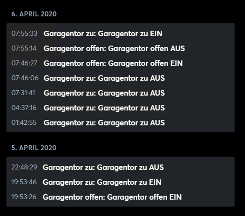

    Dann habe ich einen Tracker eingebaut, der sowohl bei EIN als auch bei AUS mittracken soll. Jetzt sehe ich über die Nacht aber ausschließlich die Meldung: Garagentor zu AUS. Wie kann der Eingang mehrmals nacheinander auf AUS gehen, wenn er zwischendurch nicht auf EIN geht?

    Würde tippen das die Eingänge nicht ganz damit klar kommen was sonst noch auf deiner Leitung passiert. Einstreuungen, erc. Pulldown Widerstand gegen Masse könnte eventuell helfen das der Eingang ein definiertes Potential hat?

        Ok, an einem anderen Eingang wird es auch sein? Kannst jetzt noch eine Einsachaltverzögerung dahinterklemmen mit 0,5-1s? Ob es dann weg ist oder Drahtbruchsicher programmieren mit Negieren?
        Ab wann regiert der Loxone Input auf ein Signal als 1? Das war meine ich schon bei 10-12V?
        Wenn du I2 u. I3 nicht anklemmst hast du keine Fehler?

          ...Dann habe ich einen Tracker eingebaut, der sowohl bei EIN als auch bei AUS mittracken soll. Jetzt sehe ich über die Nacht aber ausschließlich die Meldung: Garagentor zu AUS. Wie kann der Eingang mehrmals nacheinander auf AUS gehen, wenn er zwischendurch nicht auf EIN geht?...
          Minimaler Zeitabstand ist beim Logging auf 5s gestellt.
          Es kommt nur eine Meldung innerhalb 5s.
          Der Kontakt ist EIN, geht auf AUS und <5s wieder auf EIN.
          Somit wird nur die Meldung bei AUS ausgegeben.
          Ich würde den Fehler ausserhalb des Miniservers suchen.

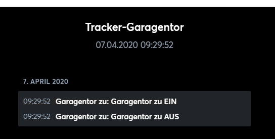

                Habe die Empfindlichkeit jetzt auf 0,4 Sekunden und den Tracker auf 0,02 Sekunden. Jetzt werden bei de Zustände getrackt. Offensichtlich ist 0,4 aber immer noch zu knapp.
