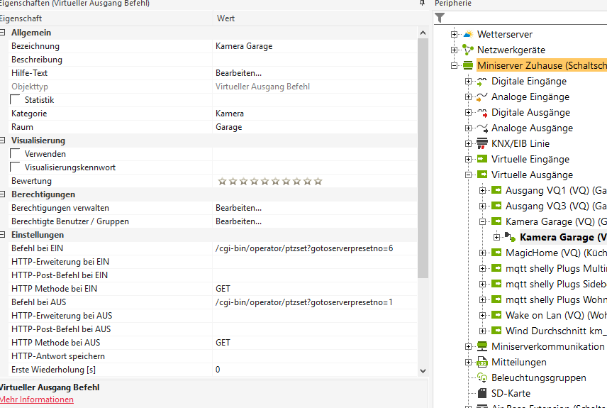

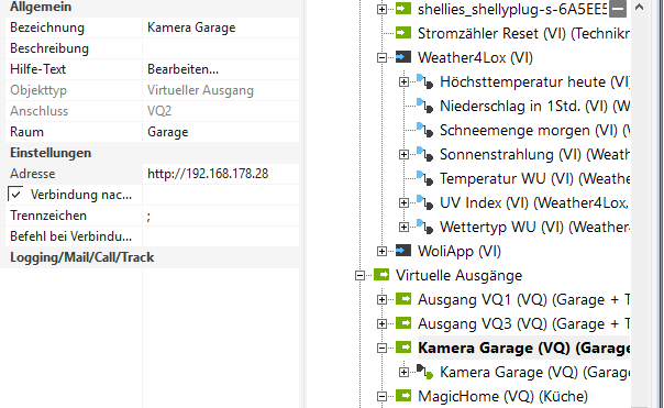

    ich bräuchte mal wieder einen Rat.
    Es ist eine ABUS TVIP20050 in der Garage verbaut.
    Nun möchte ich das die Kamera bei einem bestimmten Ereignis automatisch Schwenkt.

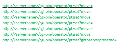

    Der Support von ABUS hat mir dazu die Netzwerkbefehle geschickt. Wenn ich den Befehl im Browser eingebe dann Schwenkt die Kamera zur gewollten Position, das passt soweit.

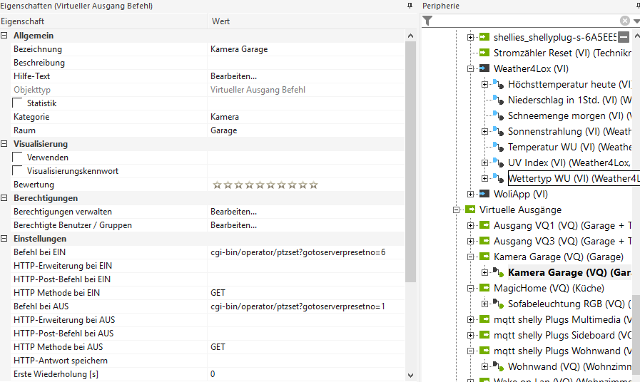

    Mein Problem ist jetzt das ich nicht weiß was ich es in der Config, bzw. in dem Virtuellem Ausgang als Befehl eingeben muss.
    Kann mir jemand helfen und sagen wie die Befehle aussehen müssen?
    • 5169
    Bei den Befehlen fehlt zumindest noch ein / am Anfang.

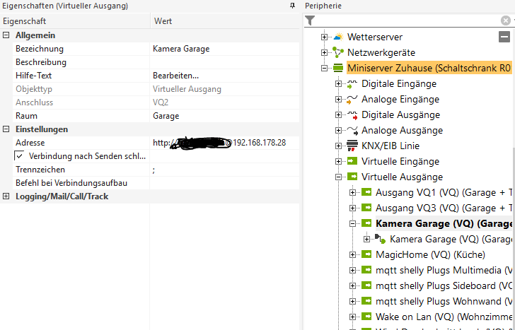

      Hallo romildo,
      vielen Dank, das war mit die Lösung! Außerdem muss bei der Adresse noch der Benutzer:Passwort mitgegeben werden.
      Perfekt, funktioniert nun das die Kamera schwenkt sobald das Garagentor aufgeht.
        Bitte gerne.
        Das mit dem Benutzer und Passwort habe ich fast vermutet, war aber 1. Bild in #1 nicht sichtbar.
        Über den Browser muss das sicher auch angegeben werden, hast Du aber nicht erwähnt
