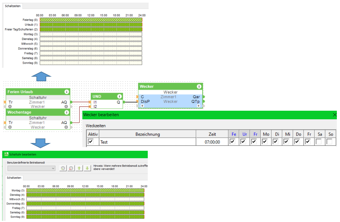

    ich möchte einen Wecker verwenden, der beispielsweise Mittwoch und Freitag aktiv ist. Unabhängig davon, ob Ferien sind oder Feiertage. Deaktiviere ich Ferien, klingelt der Wecker erst wieder am 29.04.20, da dann unsere Ferien zu Ende sind. Aktiviere ich Ferien, klingelt er täglich während der Ferien. Das ist ziemlich unpraktisch und der Wecker ist so vollkommen unnütz. Loxone hat auf mein Ticket lediglich derart reagiert, dass das geändert werden muss. Da war aber schon vor einem Jahr!!! Gibt es irgend eine andere Möglichkeit den Wecker sinnvoll zu nutzen??

        Sofern es Dich als Notlösung nicht stört, wenn die nächste Weckzeit erst am "Wecktag" angezeigt wird, dann könnte man es wie im Bild zu sehen lösen.
        Bemerkungen:
        Die Weckzeiten werden im Wecker eingegeben. Beispiel: Mo - Fr und alle Sondertage = 7:00
        Schaltuhr "Ferien Urlaub" beinhaltet die Sondertage an welchen die Weckzeit aktiv sein soll. Beispiel: Feiertag, Urlaub, Ferien = Ganztags EIN
        Schaltuhr "Wochentage" ist für die Deaktivierung der Tage an welchen der Wecker nicht aktiv sein soll. Beispiel: Mo, Di, Do, Sa, So = Ganztags EIN

                Zitat von Blaubart
                Ist schon eine gewagte Notlösung. Man sieht erst um 0 Uhr, ob der Wecker auch wirklich klingelt, und man muss ggf. an zwei Stellen Änderungen vornehmen. Unter Smarthome habe ich mir definitiv etwas anderes vorgestellt
                Ich gebe Dir da vollkommen Recht. Eine saubere Lösung innerhalb des Weckerbausteins kann nur von Loxone kommen.
                Im Wecker werden alle Weckzeiten (Sondertage und Wochentage) ODER verknüpft.
                Wenn kein Sondertag angewählt ist, wird an einem Sondertag dieser Wecker auch nicht klingeln.
                Wenn Urlaub angewählt ist, wird an jedem Urlaubstag der Wecker klingeln.
                Innerhalb des Weckers kann ja nirgendwo eine UND Bedingung erstellt werden. Also Beispielsweise wenn Urlaub und Mittwoch, dann klingeln.
                So lange der Wecker so wie jetzt funktioniert, wird es, für Deine Bedürfnisse, wohl kaum eine Lösung geben, bei welcher die Weckzeit im Wecker eingestellt werden kann und die nächste Weckzeit jederzeit auch richtig angezeigt wird.
                ...Ehrlich gesagt stört es mich extrem, dass Loxone an einigen ganz simplen Stellen nicht auf die Bedürfnisse ihrer Kunden eingeht, und man den Eindruck erhält, dass es ihnen egal ist. Einen Wecker zu vermasseln ist schon peinlich...
                Ich würde mich da in jedem Fall nochmals an Loxone wenden.
