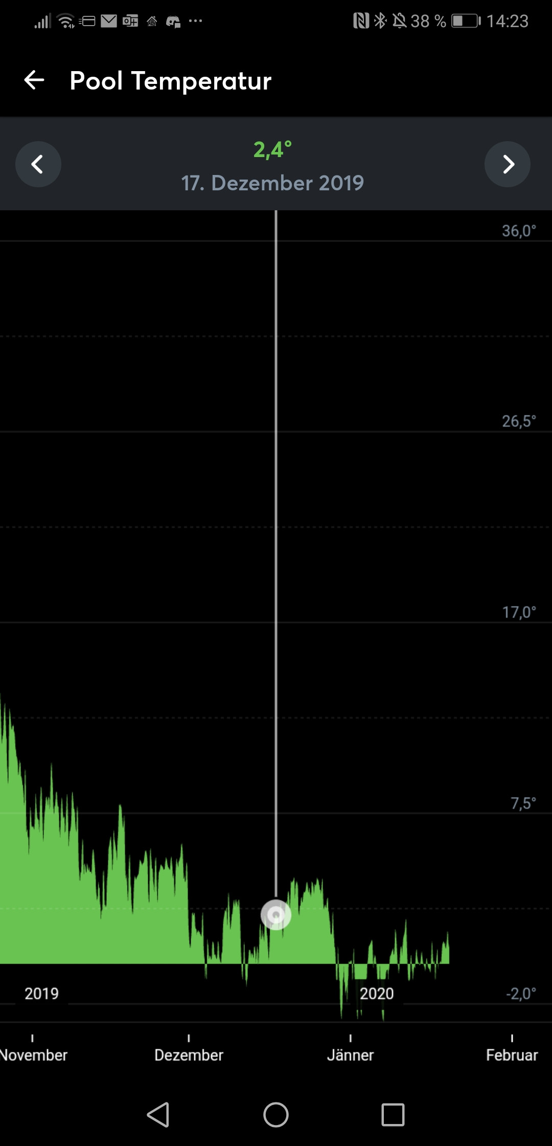

    hallo,
    habe einen temperaturfühler im pool und habe immer eine statistik erstellt.
    nun erstellt er keine mehr . lt. loxone support ist die sd karte kaputt .
    habe sie nun ausgetauscht aber es funktioniert immer noch nicht.
    die aktuelle temperatur wird mir angezeigt aber unter statistik ist nichts aufgenommen
    hat einer eine idee ?
    danke

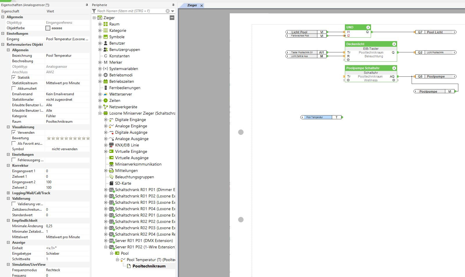

    Lösch mal die alte Statistik von der SD-Karte.
    Du kannst dir diese auch runterladen und schauen ob Hyroglyphen in der Datei sind. Wenn ja ist die Datei kaputt. Entsprechend löschen und neu aufzeichnen lassen

      hab jetzt unter sd karte --> sd karte verwalten , die ganzen einträge gelöscht wo der fühler stand .
      es sind jetzt die statistiken weg aber er zeichnet immer noch nicht auf .

        Da dir die aktuelle Temp angezeigt wird, gehe ich davon aus, dass die Kommunikation vorhanden ist.
        Dann lösch den Fühler, lad das Programm rein, dann fügst du den Fühler wieder hinzu (benenne Ihn etwas anders) und lad das Programm wieder rein. Schau dann ob Statistiken wieder aufgezeichnet werden.
        Ansonsten was sagt denn der LOG bzw. 1-Wire-Bus?

          Danke jetzt funktionierts wieder
