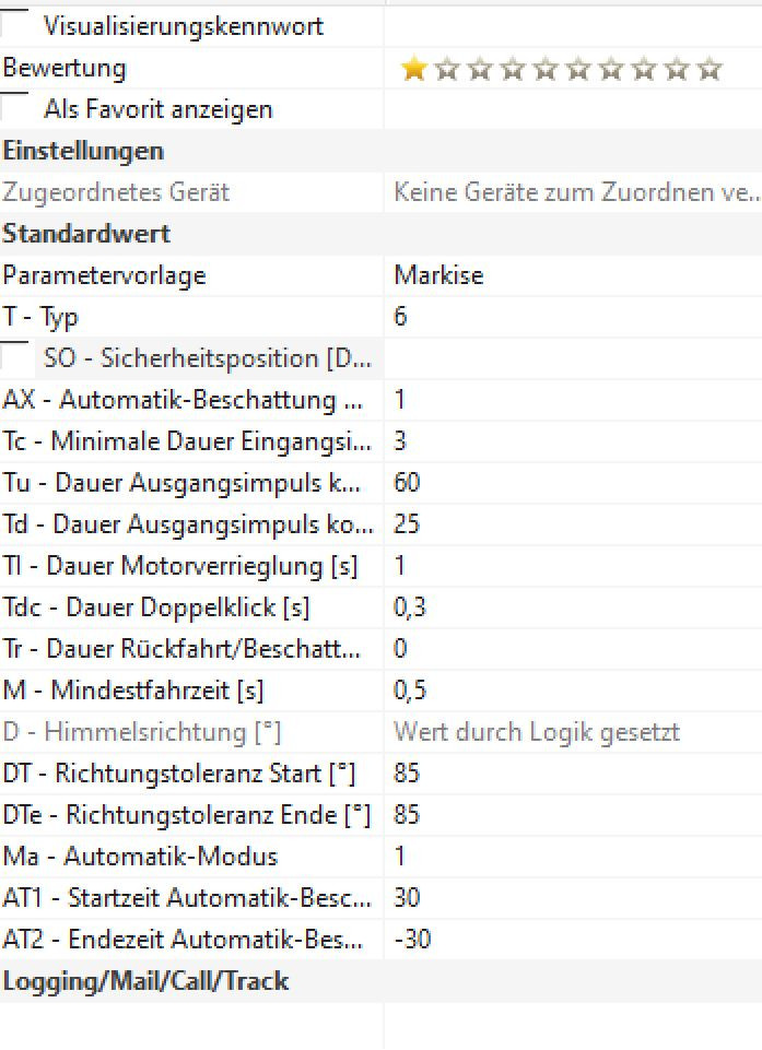

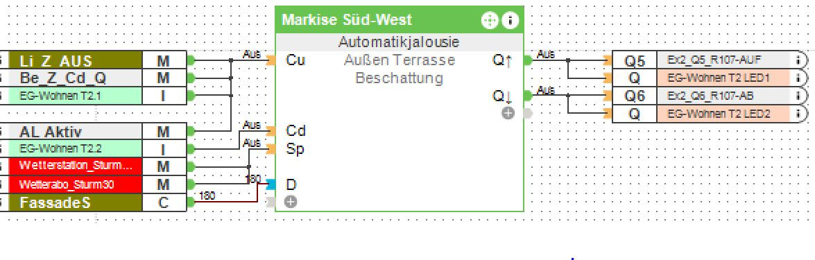

    Problem mit Automatik-Jalousie-Steuerung bei Markise
    Ich hatte mit der anhängenden Konfiguration bei einer Markise folgende Möglichkeiten: Beim ersten Klick fährt die Markise auf ca. 80 % (das ist der Wert, der meist ausreicht). Beim weiteren Klick fährt die Markise auf bis zu 100 %. Hat prima funktioniert mit der Programmierung, die ich hier anhänge. Problem: Neuerdings erfolgt jedoch nur noch eine Mini-Bewegung wenn ich das zweite Mal drücke. Wurde irgend etwas an dem Baustein geändert? Hat jemand eine Idee, wie sich das künftig wieder realisieren lässt?
