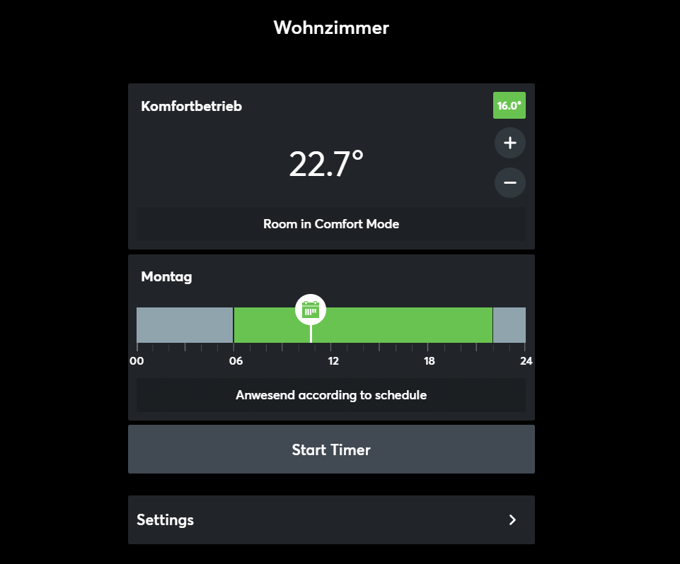

    Gestern war es bei uns das erste Mal warm in diesem Jahr . Leider hat die Automatikbeschattung nicht so funktioniert wie ich es mir erwartet habe. Vielleicht hat von euch einer eine Idee woran es liegt.
    Die intelligente Raumregelung war auf 22 C Komfort eingestellt mit einer Abweichung von 1C. Der Modus ist auf Automatik (Kühlen und Heizen erlaubt). Im Wohnzimmer waren aber 25,5C und die Beschattung hat sich nicht aktiviert. Heute habe ich es versucht zu reproduzieren, indem ich die Komforttemperatur auf 16 C gesenkt habe. Aber auch heute passiert nicht. Die intelligente Raumregelung meldet der Raum sei im Komfortbetrieb.

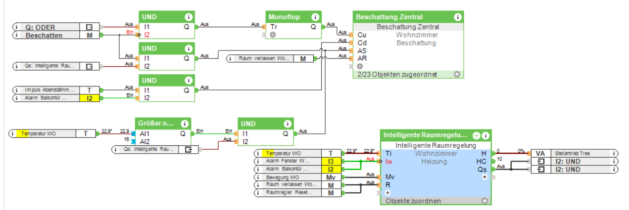

    Die Beschattung startet nicht da der Ausgang Qs von der intelligenten Raumregelung auf aus bleibt.
    Ich verstehe aber nicht warum?

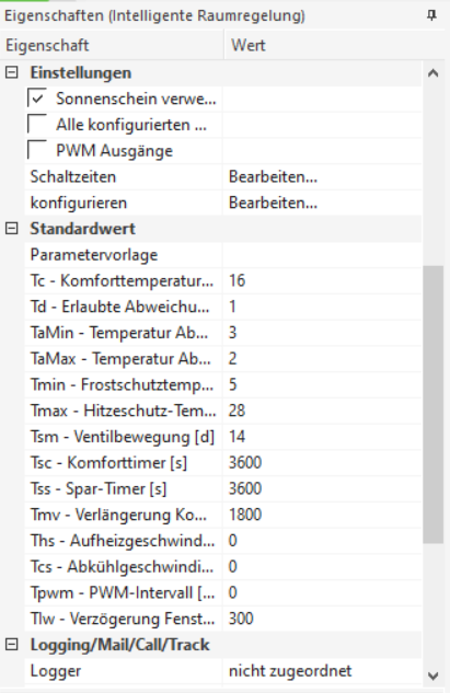

    War die Systemvariable Sonnenschein auf 1? Du hast den Haken drin, daher wird auch nur beschattet wenn Sonnenschein=1 und die Temperatur zu hoch ist und das Fenster den korrekten Winkel zum Sonnenstand hat.

      Hallo orli,
      danke für die Rückmeldung Sonnenschein war auf 1 bzw wie im Screenshot aktiviert. Die Fenster befinden sich im Süden. Gestern war die sonnen auch sicher im südlichen Bereich. Die Beschattung ging den ganzen Tag nicht (War Zuhause) heute beim Test kann es schon sein das der Sonnenwinkel nicht ganz gestimmt hat. Ich probiere es in ca 30 min nochmals Mittag sollte die Sonne passen.

        Aktiviert hast du ja nur den Haken dass die Beschattung den Sonnenschein mit berücksichtigen soll. Du hast sicher eine Wetterstation - diese gibt den Wert aus. Wenn der nicht auf 1 ist, wird nicht beschattet.
        • pictop
          pictop kommentierte
          Ich habe keine Wetterstation und hole die Wetterdaten von einer Netatmo Station.
          Habe nun "Sonnenschein mit berücksichtigen" ausgeschaltet. Wenn ich es richtig verstanden habe dann sollte es nun so funktionieren. Oder?

        Ich muss mich Korrigieren ein Fenster befindet sich in Süden und eines in Osten. In diesen Fall hätte müssen das Rollo von Osten schließen und das von Süden offen bleiben? Oder verstehe ich da was falsch?
        Danke,
        Pictop
