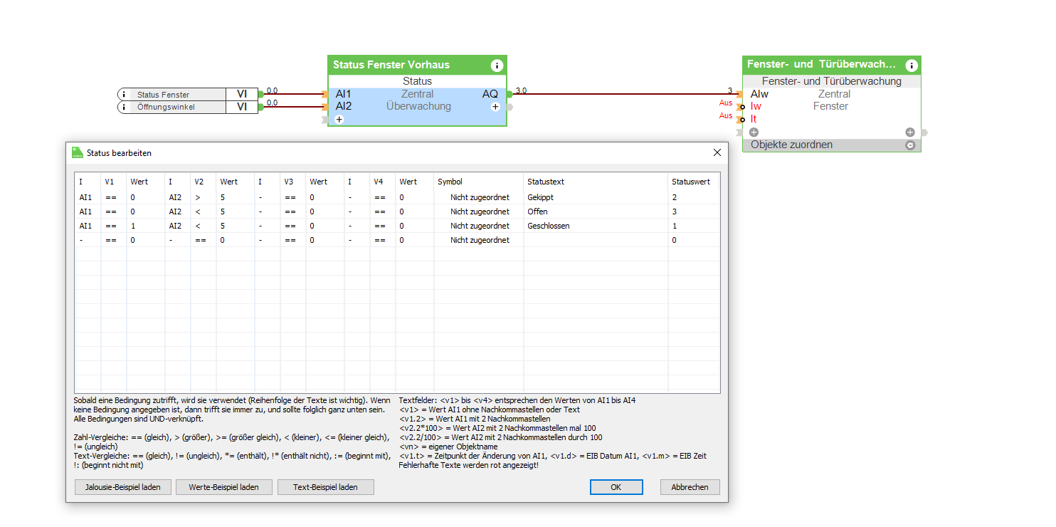

    ich muss mein 19 Fenstergriffkontakte und mehrere Tür Magentmelder simulieren.
    Ich bekomme pro Fenstergriffkontakt 3 virtuelle Eingänge:
    "Fenster zu" --> 1 für zu und 0 für nicht zu
    "Fenster auf" --> 1 für auf und 0 für nicht auf
    "Fenster gekippt" --> 1 für gekippt und 0 für nicht gekippt....
    Jetzt konnte ich mir die Virtuellen Eingänge an meiner Visu anzeigen lassen - schön ist das aber nicht.
    Ich habe auch gesehen es gibt einen Fenster / Türüberwachungsbaustein....
    Wie würdet oder habt Ihr das heute "State of the art" simuliert und abgebildet......
    Ein Denkanstoß würde mir hier sehr sehr helfen!
    DANKE
    Logol01
    • 4612
    Jedes Fenster auf einen Statusbaustein und dann alle auf den Fensterbaustein (erkennt die einzelnen Fenster selber)

    Klicke auf die Grafik für eine vergrößerte Ansicht  Name: Fenster.PNG Ansichten: 0 Größe: 59,4 KB ID: 245097

      vielleicht hilft dir der Baustein "Composite Fensterkonakt"
        Stimmt ist in seinem Fall noch besser!
