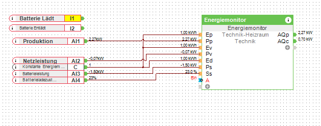

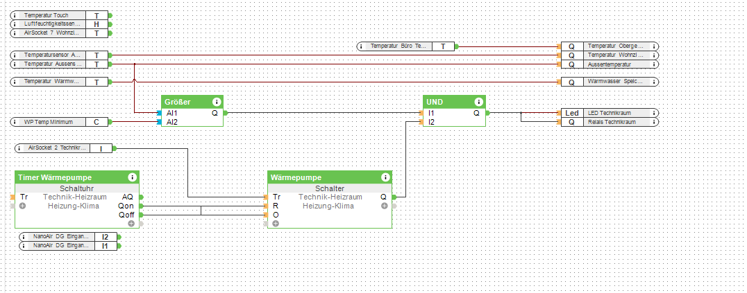

    Auch wenn ich Gefahr laufe mich zu blamieren - aber ich habe die Antwort trotz Suche nicht gefunden: in der Loxone Config fallen mir neuerdings rot markierte Objekte bzw. deren rot markierte Verbindungen auf. Kann mir jemand beantworten, was die Kriterien dafür sind und was es damit auf sich hat?
    Bin die letzten 2 Jahre andersweitig sehr busy, daher nicht auf dem letzten Stand bzw. habe etwas überlesen. Interessiert mich nun aber doch ...
    LG Herbert

    dabei handelt es sich um Bausteine die nicht vollständig konfiguriert sind.
    In der Eigenschaften Spalte kann man Eigenschaft bearbeiten und Zuweisungen erstellen.
    Mir ist allerdings nicht klar was Du mit 'roten Verbindungen' meinst?

        Hi, ich meine z.B. wi in dem Screenshot. Das mit den Objekten ist auch eigenartig.Meine Sonnenbatterie ist angebunden, online, wird ausgelesen, liefert Werte. Dennoch sind die Objekte rot markiert.

          ich stieß gerade zufällig auf diesen Thread. Die Verbindungslinien sind rot, weil es sich um analoge Werte handelt. Ob dir die Antwort 3 1/2 Jahre später noch hilft, weiß ich nicht, aber wenn ich schon mal hier bin... 😅
        Hast du die Farbe der Objekte auf rot eingestellt?
        Oder einen Raum/Kategorie, wo die dazugehören, auf rot?
        Irgendwas war da (schon seit V10), aber ganz genau kann ich mich jetzt nicht mehr erinnern...

          Tja, prüfe jetzt mal das ganze Projekt. Es funktioniert ja alles.
          Interessant ist, dass ich in den Eigenschaften herumgeklickt habe, nichts geändert und nun sind einige Objekte plötzlich nicht mehr rot. Des weiteren sind zahlreiche nun nach dem letzten Upgrade verschwunden. Also beobachte ich das mal über die nächsten ein/zwei Versionen Danke aber für Eure Hinweise. Wenn ich eine Systematik erkenne, teile ich das gerne hier.
