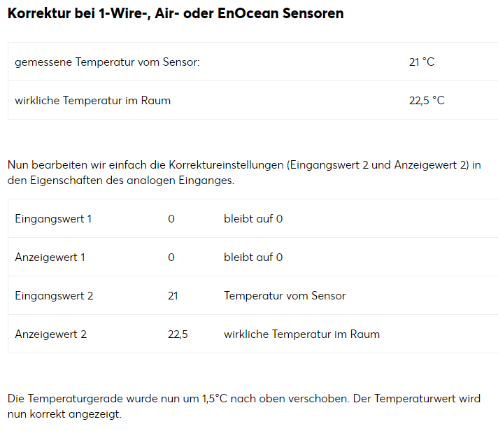

          In der Loxone-Doku findet man dieses Beispiel:
Ansichten: 768
Größe: 43,5 KB
          Die Bemerkung, dass "die Temperaturgerade um 1, 5 °C nach oben verschoben wurde" , ist schlichtweg falsch. Die Korrektur arbeitet linear, wie von Christian Fenzl im Wiki beschrieben.
          • Haidy
            Haidy kommentierte
            Das stimmt, da müsste stehen in diesem Punkt der Kennlinie wurde die Temperatur um 1,5°C nach oben verschoben. Oder der Anzeigwert 1 hätte auch auf 1,5 geändert werden müssen, dann würde die Aussage wieder passen.
