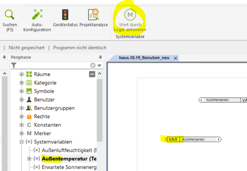

    Moin, bin ich zu dämlich die Einstellung zu finden, oder geht das einfach nicht?
    Ich möchte gerne, den von mir gemessenen Aussentemperaturwert in der Visu oben links anzeigen.
    Es wird der Temperaturwert des Wetterservices angezeigt, ich hätte aber gerne den real gemessenen angezeigt.
    Kann man das nicht einstellen an den Systemvariablen irgendwo?
    • 2747
    Systemvariablen -> Aussentemperatur
    Was du dort zuführst wird intern in Loxone verwendet bzw. auch angezeigt.
    Genauer:
    zieh dir die Systemvariable "Aussentemperatur" in ein Config Blatt und verbinde Sie mit dem Ausgang deines gemessen Wertes.
    Wenn du da ne Konstane zuweist die auf 35 stehen, dann hast du immer schöne 35°C in der Config stehen.

      • 2683
      Danke für Eure Hilfe, so in etwa hatte ich mir das auch gedacht, war aber am folgenden gescheitert:
Ansichten: 1512
Größe: 106,8 KB
      Wenn ich die Aussentemperatur in ein Blatt ziehe ist es eine Variable / ein Ausgnag und eben kein Eingang. Also habe ich link in den Einstellungen gesucht und auch nichts gefunden. So dachte ich, dass das dann einfach eben nicht geht.

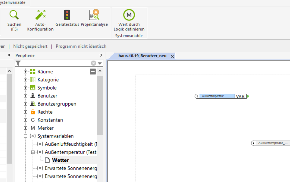

      Jetzt, als ich gelesen habe, dass das sehr wohl geht, nochmal versucht.
      Der Trick ist, dass man oben auf "Wert durch logik definieren" klicken muss!
      Das war mir vorher nicht aufgefallen.
      Dann entsteht ein Eingang!
Ansichten: 1483
Größe: 94,8 KB
      Juhuu, Danke!
