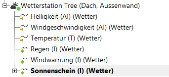

    seit gestern habe ich die Loxone Wetterstation auf dem Dach, derzeit bin ich dabei die Automatikbeschattung zu überarbeiten.
    Frage an die Runde: nutzt jemand den Eingang "Sonnenscheinerkennung" bzw. habt ihr Erfahrung mit der Berechnung? Ich habe zu Testzwecken mal die Visualisierung eingestellt. Derzeit wird mir "Ein" gezeigt, habe folgende Werte

      So - Sonnenscheinerkennung funktioniert sauber! Ich finde die Loxone Wetterstation im Standard etwas empfindlich, habe daher die Schwelle für die Sonnenscheinerkennung um 10% erhöht.

        - Der Eingang Isu (Sonnenscheinerkennung) soll 1 liefern, sofern Luxwert in Anhängigkeit der Zeit und Sonnenhöhe einen Schwellwert übersteigt. Funktioniert bei mir nur sehr unbefriedigend. Beispiel heute morgen - bewölkt, laut Miniserver Sonne (müsste man den Schwellwert wohl hochstellen). Im Sommer hatte ich diverse Fälle, bei denen der Miniserver mir am frühen Nachmittag 0 liefert, obwohl komplett freie Sicht auf die Sonne. Die Luxwerte waren wie gesagt für mich plausibel.
        Der Loxone-Support war bislang keine große Hilfe, die sagen nur "wenn Koordinaten korrekt, passt alles, nicht unser Problem".
        Hat mir evtl. jemand einen Tipp was ich noch prüfen könnte?

              Meine Erfahrung mit Isu ist, dass du an einem sonnigen Tag mit verschiedenen Empfindlichkeiten (Schwelle Sonnenschein) experimentieren musst. Bei mir hat es schlussendlich mit "Standard -15%" gut funktioniert. Also ich kann mich nicht beschweren, die Funktion liefert zumindest bei mir sehr brauchbare Ergebnisse. Eine durchziehende Wolke wird mit Wert 0 erkannt.
              Klar gibt es einen Graubereich, bei dem man diskutieren kann, ob das jetzt 0 oder 1 sein sollte. Aber für mich passt das.

                Martin1234 Ja so hab ich das im Endeffekt auch gemacht. Loxone hat wohl auch bei einem der letzten Updates die Sonnenscheinerkennung gefixed, zumindest funktioniert Sie dieses Jahr deutlich besser als noch letztes Jahr, ich bin mittlerweile eigentlich zufrieden!
