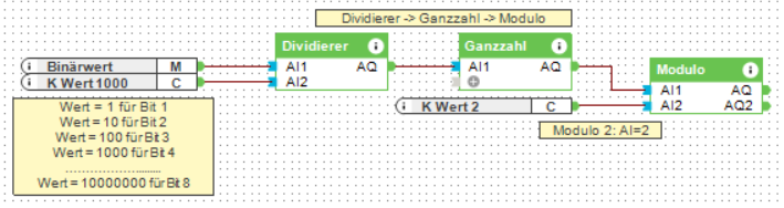

    es gibt sicher viele Lösungen. Wenn du z. B. Bit 4 (von rechts) auslesen willst:
    Division durch 1000, dann Ganzzahl und dann modulo 2.

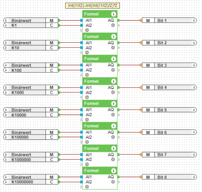

        Ich würde den Vorschlag von Gerd Clever in eine Formel packen.
        Damit die Formel für alle Bits gleich bleibt, würde ich den Divisor als Konstante vorgeben.
        Formel:
        Int(I1/I2)-Int(Int(I1/I2)/2)*2
        Hier ein Bild:
        Klicke auf die Grafik für eine vergrößerte Ansicht  Name: Binärwert.png Ansichten: 0 Größe: 158,9 KB ID: 246245

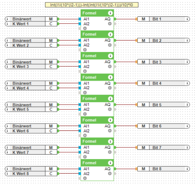

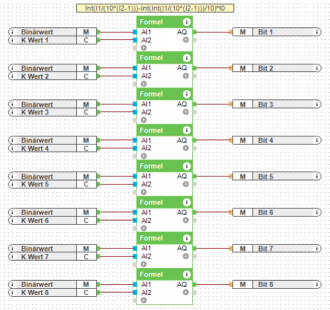

        Formel:
        Int(I1/(10^(I2-1)))-Int(Int(I1/(10^(I2-1)))/10)*10

        • Gerd Clever
          Gerd Clever kommentierte
          Trickreich. Könntest du noch veredeln, indem du die Position der Ziffer auf AI2 legst und dann folgende Formel nimmst:
          Damit ließe sich dann ganz allgemein eine Ziffer aus einer Ganzzahl auslesen. Müsste sogar bei Gleitpunktzahlen funktionieren. Durch Minus-Eingabe von AI2 könnte auch gezielt eine Nachkommaziffer ausgelesen werden.

          Modulo gibt es als Baustein.
          Beispiel von #2:
