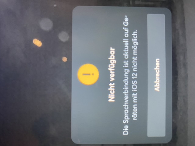

    Hab's gerade am iPad (12.4.6) probiert mit neu installieren, aber kommt weiterhin die Fehlermeldung bei der Sprachverbindung. Bild funktioniert!
    Klicke auf die Grafik für eine vergrößerte Ansicht  Name: 1E457311-B197-4958-BC2F-DC87AF718ABC.jpeg Ansichten: 0 Größe: 40,5 KB ID: 247287

      Da wäre wohl mal ein iOs Update ratsam, neuinstallation hat nur auf aktuellem iOS geholfen, auch war der fehler ein anderer... es gab kein Bildaufbau, aber Ton hat funktioniert

        12.4.6 ist die aktuellste Version für mein iPad Aber hat ja vor der 11 Loxone App auch tadellos funktioniert!
