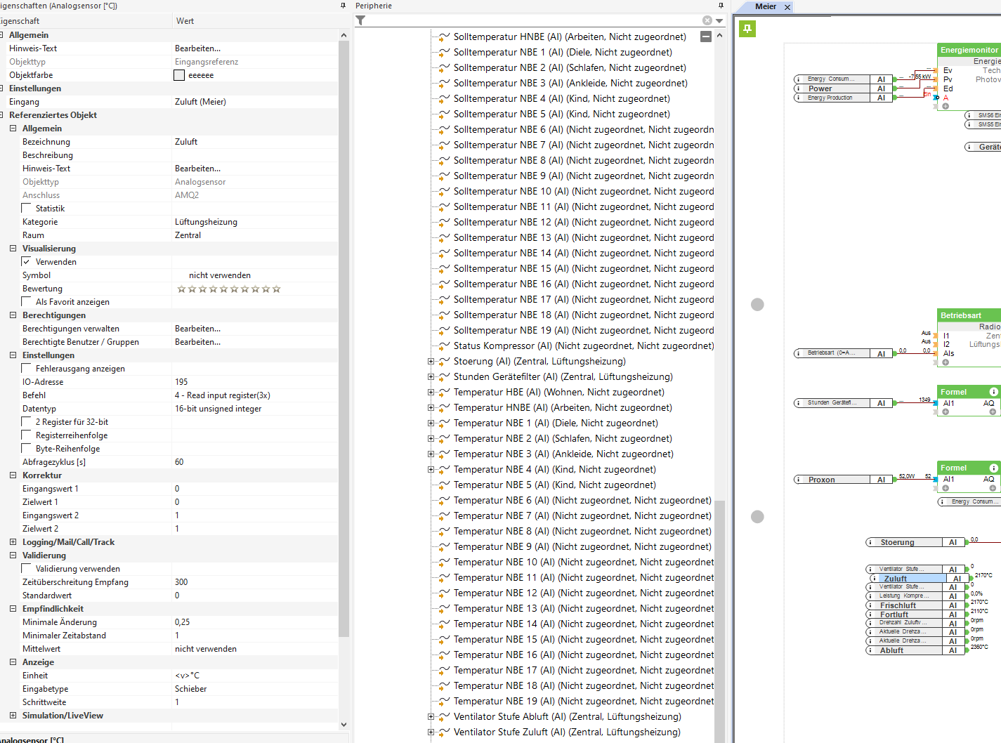

    Hallo Forum, ich lesen einen Temperatur Sensor aus. Leider visualisiert er 2180C anstatt 21,8C. Wie kann ich das anpassen? Vielen Dank
    Zeig bitte das komplette Eigenschafts-Fenster des Sensors aus der Loxone Config als Screenshot.
    Vermutlich ist die Korrektur falsch eingestellt.

        @cunarder,
        ändere mal bei Korrektur den Wert "Eingangswert 2" von 1 auf 100 und bei Einheit auf <v.1>°C dann sollte es klappen.

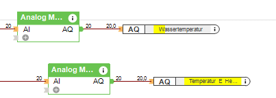

          Eine Frage habe ich aber noch... Könnt Ihr mir sagen, was die Gelbe Farbe in der Visualisierung besagt?
          Viele Grüße Klicke auf die Grafik für eine vergrößerte Ansicht

            Das ist ein Wert-Balken zwischen Minimum und Maximum.

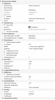

                Habe jetzt nochmal eien Frage zum Temp Sensor und komme irgendwie nicht weiter. Der Sensor zeigt 1548. Was muss ich eintragen dass 54,8 rauskommen. HAtte die 54,8/1518 geteilt als Korrektur, es stimmt aber dann nur für genau diesen Fall. ich müsste irgenwie die Korrektur um 1000 reduzieren.... Habe es aber auch nicht geschafft.
                  • 6346
                  Irgendwie konnte ich schonmal nicht finden was für einen Sensor Du hast wenn der solche Werte ausgibt. Das Nächste ist, dass Du ursprünglich angegeben hast, dass Du 2180 bekommst und aber 21,8 angezeigt werden sollen. Jetzt bekommst Du einen Wert von 1548 und das sind jetzt 54,8. handelt es sich um den selben Sensor? Die Werte scheinen ja dann wohl nicht unbedingt Linear zu verlaufen? Das wird dann schon eher schwierig mit der Berechnung. Wenn es der gleiche Sensor ist, dann wäre es ja sonst wert1: 1548, zielwert1: 54,8; wert2: 2180; zielwert2: 21,80
                    • 2696
                    Ich würde mal davon ausgehen, dass die "Tausender 1" vor 538 eine andere Information und darstellt und für die Temperatur ausmaskiert werden müsste.
                    Wenn man GENAU wüsste für was die "1" steht könnte man sicher eine entsprechende Formel machen (Formelbaustein).
                    Wenn man das primitiv einfach nur weg haben möchte, dann kann sowas funktionieren als Formel, da könnte man auch gleich auch noch eine Skalierung mit rein packen: (alles größer 1000 wird entfernt)

                          Zeig Mal die Konfiguration des Sensors

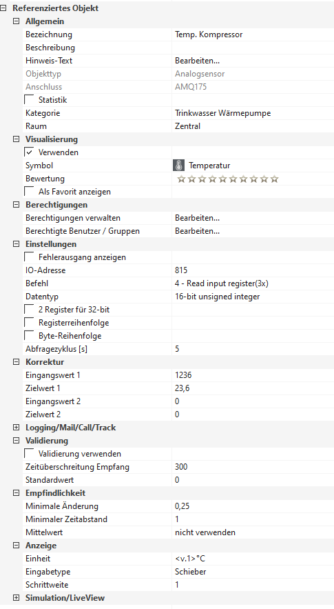

                          Guten Morgen,
                          also wenn ich die Werte anpasse: Eingangswert1: Zielwert1: dann gilt das nur in dem bestimmten Fall. Oder muss ich das jetzt mit dem Eingangswert 2, Zielwert 2 anpassen?

                            Du könntest einen formelbaustein verwenden. Zuerst die 1000 abziehen und dann durch 10 dividieren.
