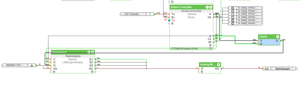

    Ichnhabe einen Klimakontroller zur steuerung unser Lüftungsheizung eingebaut. Die Lüftung kann in 3 Betriebsmodi gesteuertw erde (Komfort auto mit und ohne Kühlung), Eco Sommer, Eco Winter. Die Klima Controller Ausgänge habe ich in den Baustein Betriebsart gesetzt. Es funtioniert. Leider kann ich keinen manuellen Eingriff mehr über AIs vornehmen. Was muss ich ändern damit ich die Steuerung manuell übernehmen kann?
    Vielen Dank

    Ich habe nun den Fehler gefunden. Es geht nur mittels des Status Bausteins. Allerdings habe ich anscheinend noch einige Fehler in der Wertetabelle. Wer kann helfen?
    Also folgendes:
    Heizen & Kühlen wird Eingang 3 und 1 aktiv --> Es soll auf 3 stehen
    Heizen: Nur Eingang 2
    Kühlen: eingang 1 und 3 aktiv --> Es soll auf 1 stehen
    Was mache ich falsch?
    Besten Dank

      3 und 1 aktiv ist doch dasselbe wie 1 und 3 aktiv !?!

    Ja klar, aber bei 3 darf gekühlt und geheizt werden und bei 1 nur gekühlt. Das ist offensichtlich das Problem
