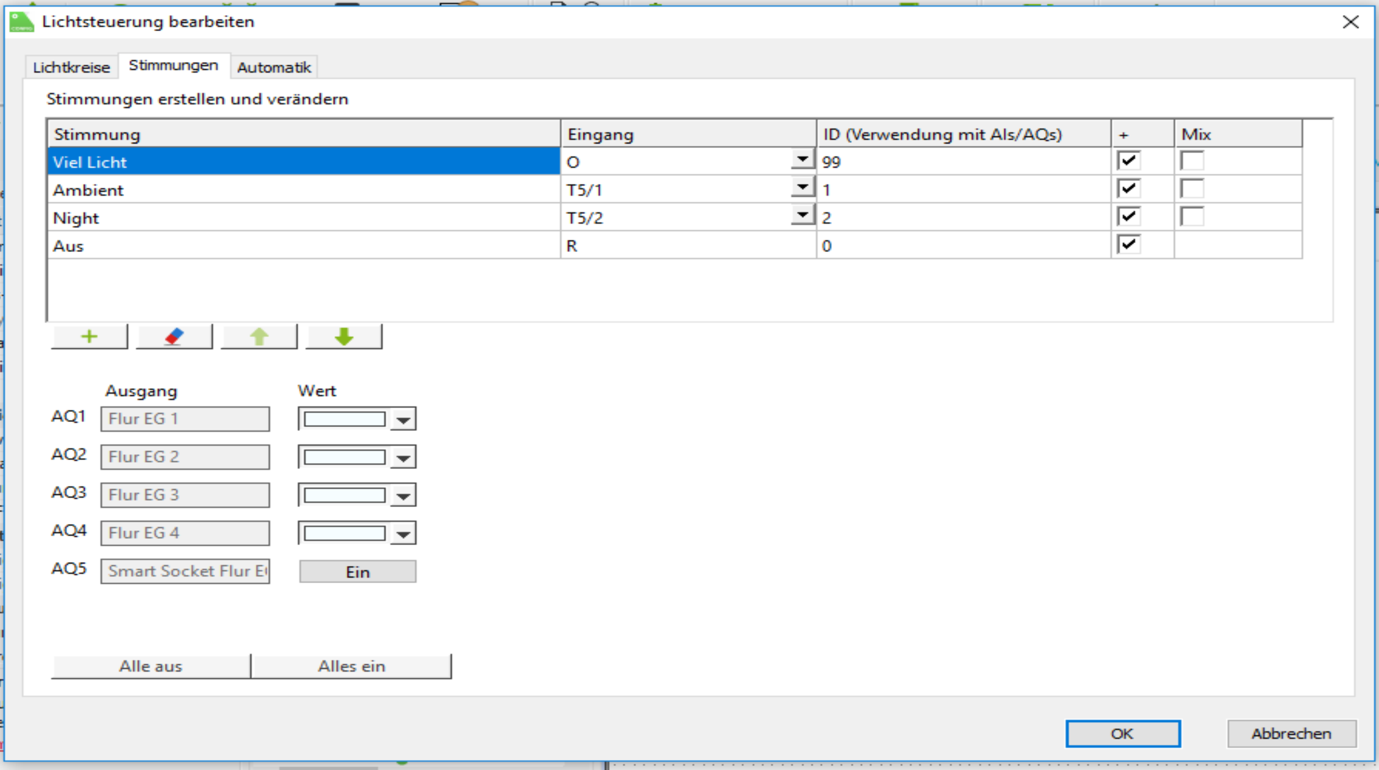

    ich stehe garade auf der Leitung, wie ich folgendes abbilde:
    Ich habe im Flur einen Bewgungsmelder, der dort die Beleuchtung steuert. (alles Air) Das klappt, alles gut soweit. Die Lichtbausteine dort reagieren ab einer gewissen Lux Zahl bzw. der Bewegungsmelder.
    So, nun habe ich im Flur zusätzlich eine Smart Socket Air angebracht und ich möchte mit dieser eine angeschlossen Lampe ebenfalls mit dem Bewegungsmelder steuern. Wie mach ich das?
    An einen Lichtbaustein die Smart Socket hängen? geht doch nicht, oder? An einen Schalter die Smart Socket hängen? Aber dann kann ich an den Schalter doch keinen Bewegungsmelder anheften, oder? Wie wäre hier der beste Weg?

    Den Smart Socket kannst du auch an eine Lichtsteuerung anschließen.
    In den Eigenschaften der Lichtsteuerung sollte bei dem Ausgang „Schalter“ stehen (oder so ähnlich), bzw. musst du das ggf. selbst einstellen.

      Da gibt es einen AQ, das klappt aber leider nicht. hm ... jemand noch eine Idee?
        • 3884
        Baustein zur Steuerung und Bedienung von Beleuchtungen aller Art
        Am AQ1 zb.
        Zeige bitte deine Config her.

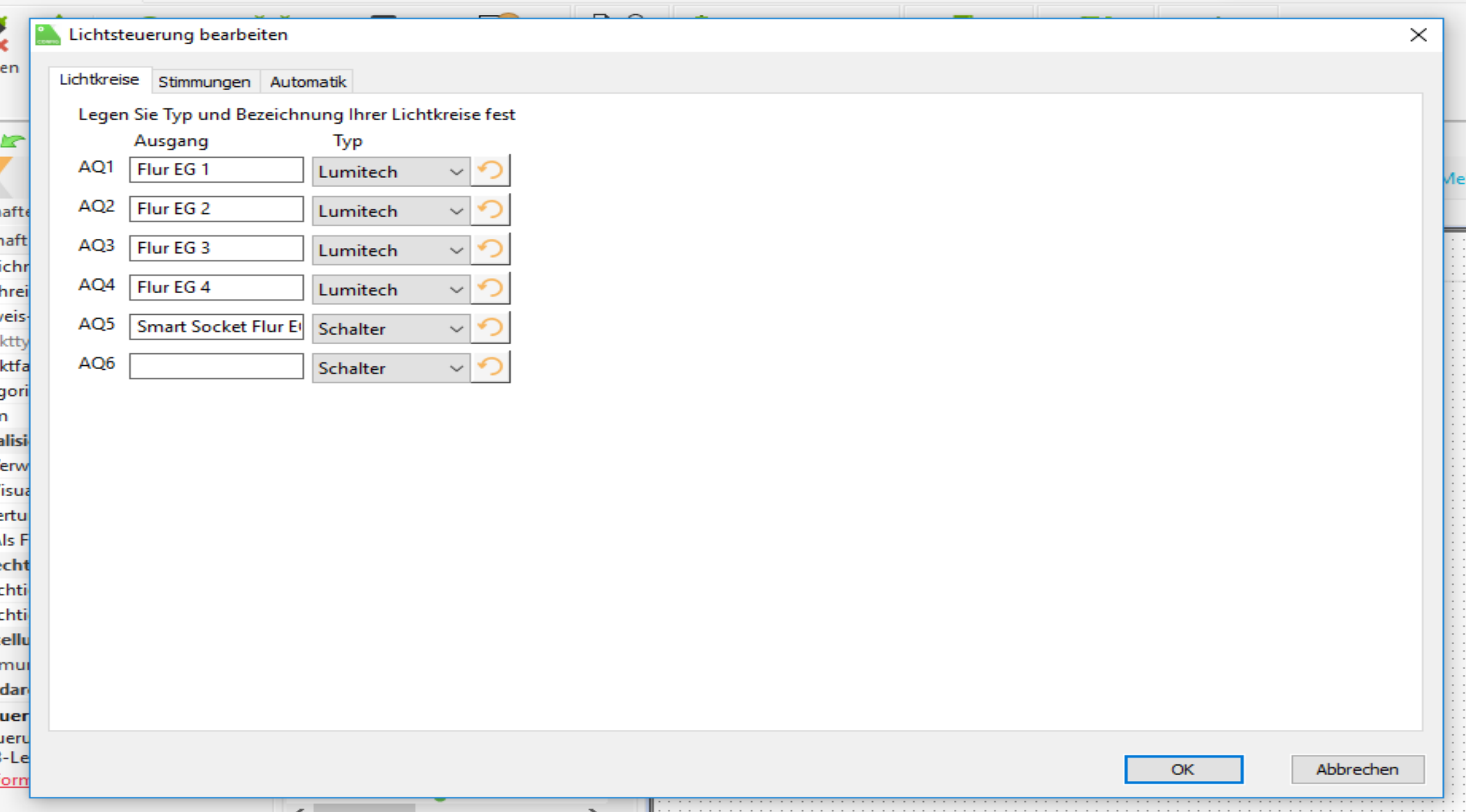

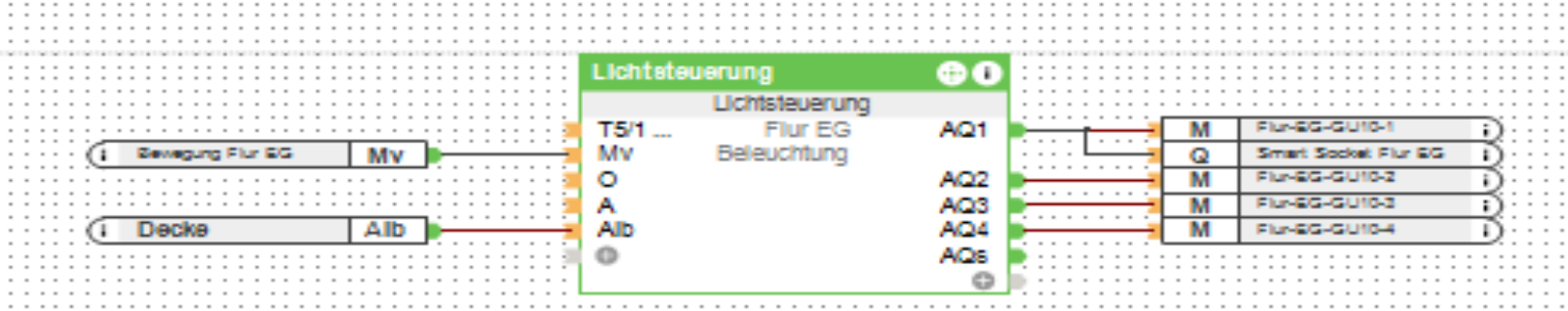

            jetzt habe ich es an den AQ is gehängt. Die Smart Socket schaltet aber weder an noch aus dabei.
              • 6346
              Und wie sehen die Lichtkreise aus? Hänge den doch mal an einen freien Ausgang.
              • mikelx
                • 21.01.2018
                • 90
                so sieht das jetzt aus
                  • 6346
                  Und jetzt geht es sicher auch.
                  • mikelx
                    • 21.01.2018
                    • 90
                    nö, leider nicht ich habe es allerdings jetzt im Schaltkreis auf SmartAktor gestellt - jetzt gehts.
