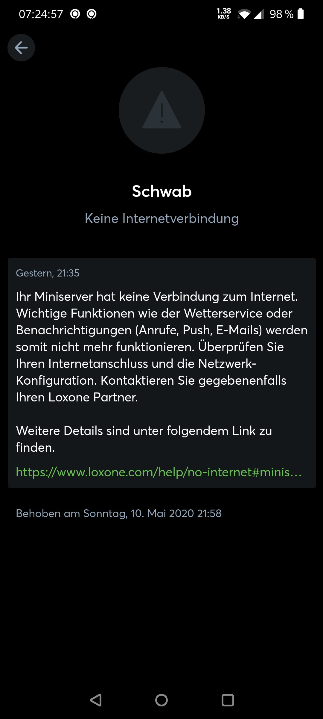

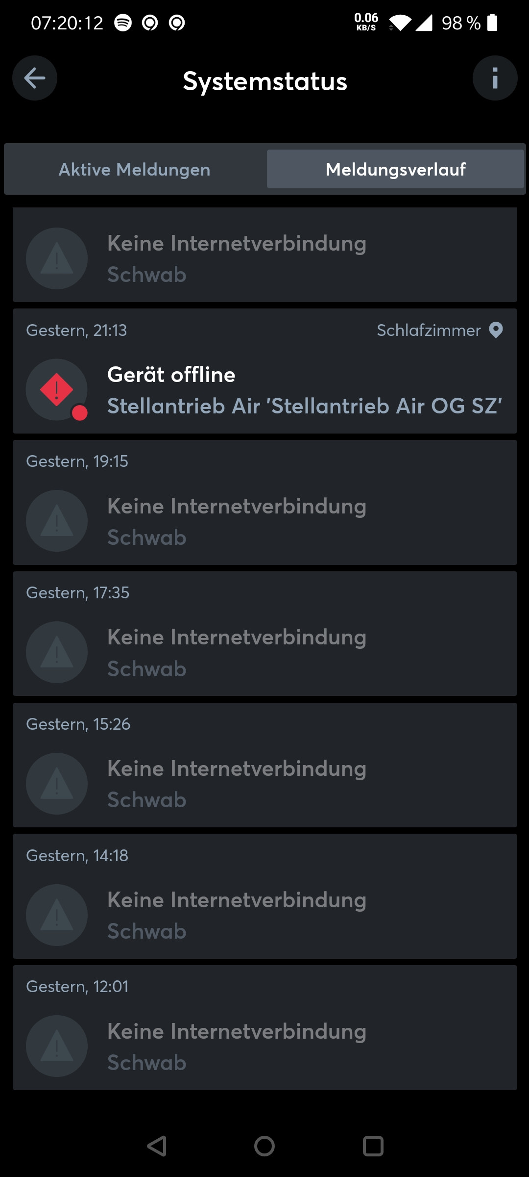

    Hallo!
    Ich habe das Problem, dass ich ca. alle 2 Stunden die Meldung "Keine Internetverbindung" erhalte. Der Miniserver ist aber grundsätzlich über das Internet erreichbar, nur offensichtlich verliert er ca. alle 2 Stunden die Verbindung. Das Problem dabei ist, dass wir letztens einen Fehlalarm des Brandmelders hatten und die Push-Benachrichtigung nicht rausging, weil genau zu der Zeit keine Internetverbindung vorhanden war
    Kennt jemand dieses Problem oder hat einen Lösungsvorschlag?

    • 2605
    Ping den Miniserver mal aus deinem Netzwerk über Stunden an und prüfe ob er wirklich die Verbindung zum Netzwerk verliert oder nur zu dem Server, den er für den Onlinecheck nutzt (vermutlich ein google Nameserver).

        Ping-Statistik für xxxxxxxxx:
        Pakete: Gesendet = 10538, Empfangen = 10538, Verloren = 0
        (0% Verlust),
        Ca. Zeitangaben in Millisek.:
        Minimum = 26ms, Maximum = 333ms, Mittelwert = 34ms
        STRG-C
        Also daran liegt's wohl nicht! Lt. App gabe es während der Ping-Laufzeit wieder für 3 Minuten "Keine Internetverbindung"!?
        Was kann ich tun?
        Danke schon mal für die Hilfe!!

                Das ist die Meldung lt. log-file:
                2020-05-11 12:48:51.751;Warning 1030, Schwab - Keine Internetverbindung, all, SysVar (Uuid 13b664a6-00a7-11f3-ffffd7009842df6a)
                  • 2605
                  Also scheint der Server ja schonmal nicht abzustürzen und neu zu starten, das würde man dort sehen.
                  Was hast du für einen Switch? Managed? Falls ja, wird der Port vielleicht durch Spanning Tree oder ähnliches temporär geblockt?

                          • 75
                          Danke für die Tipps! Hab den Miniserver gestern direkt an den Router angehängt, in der Nacht leider wieder zwei mal die Meldung "Keine Internetverbindung". Green-Mode bei der FritzBox ist deaktiviert (bezieht sich aber auch nur auf die Geschwindigkeit der LAN-Anschlüsse)
                          Das muss doch irgendein "internes" Loxone-Problem sein, wenn der Ping durchgehend funktioniert, oder denk ich da falsch?
                            • 2605
                            Ich bin da noch nicht so sicher.... hast du Zugriff auf deine Config? Bau doch mal einen Ping Baustein in Loxone und pinge durchgehend deine Fritzbox. Hast du da auch Ausfälle? Wenn in die Richtung Ausfälle auftreten, scheint was an der LAN Buchse des Miniservers, am Kabel o.ä. zu sein, würde ich mutmaßen.
