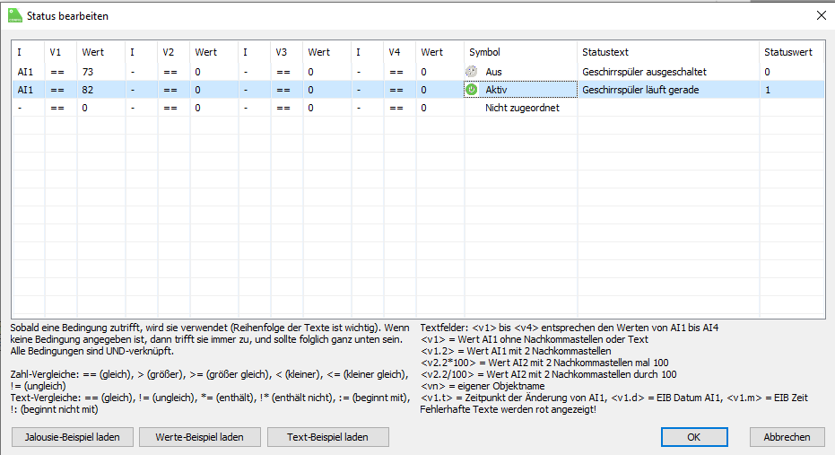

        • 4456
        Befehlserkennung per Http:
        "BSH.Common.EnumType.OperationState.\1
        "BSH.Common.EnumType.OperationState.Inactive" ergibt 73
        "BSH.Common.EnumType.OperationState.Run" ergibt 82
        Auswertung über einen Statusbaustein:
Ansichten: 845
Größe: 32,6 KB

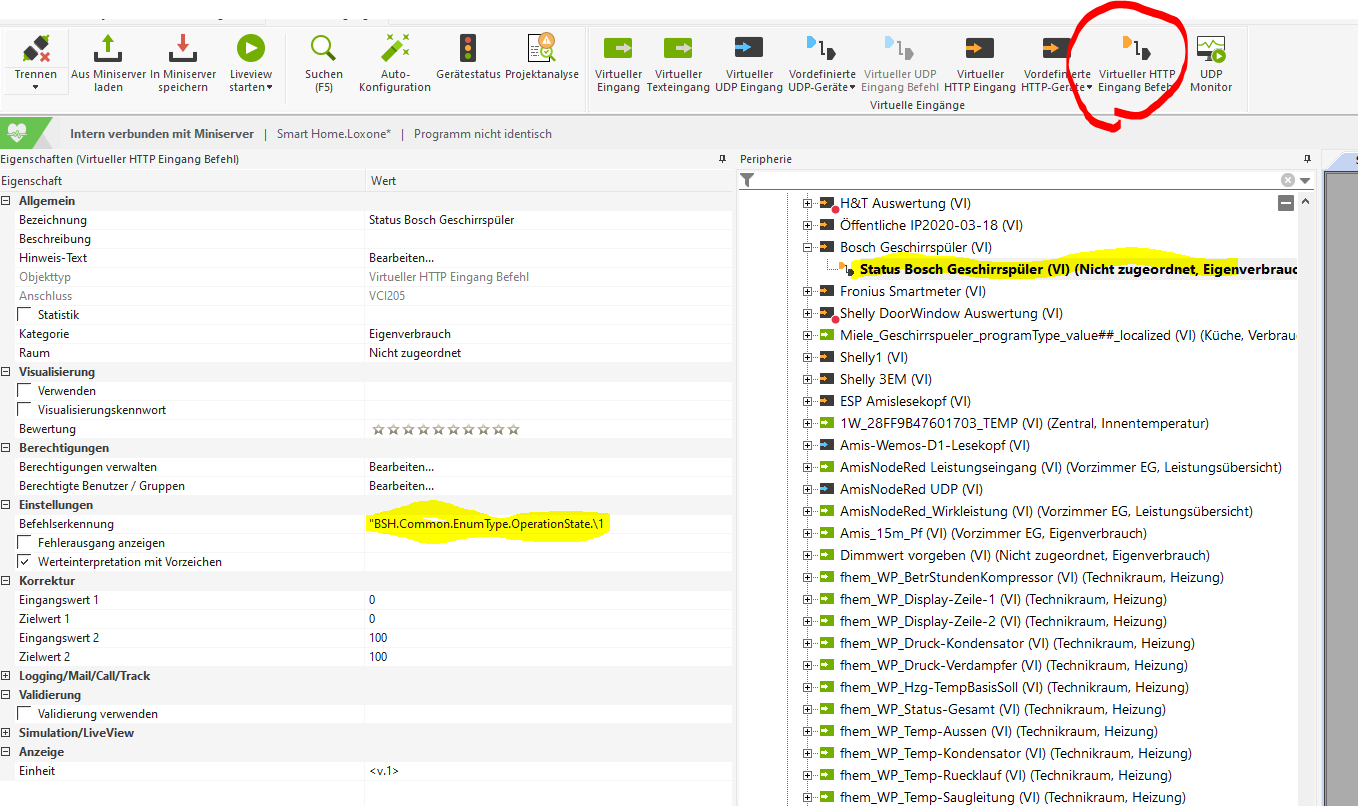

            • 4456
            Klicke auf die Grafik für eine vergrößerte Ansicht  Name: Bosch2.PNG Ansichten: 0 Größe: 125,4 KB ID: 249016
            Der geht dann zum Statusbaustein wie oben beschrieben
