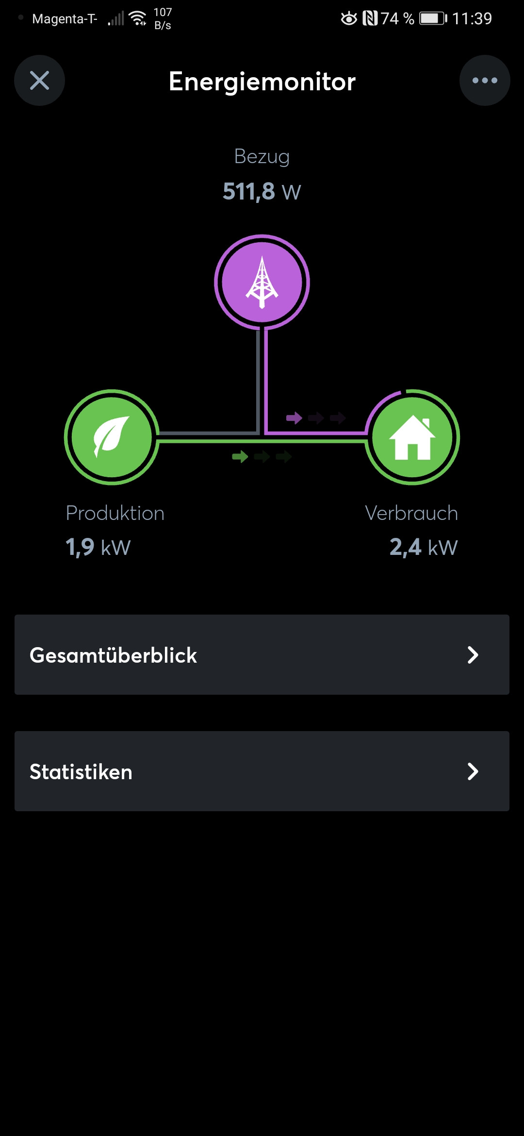

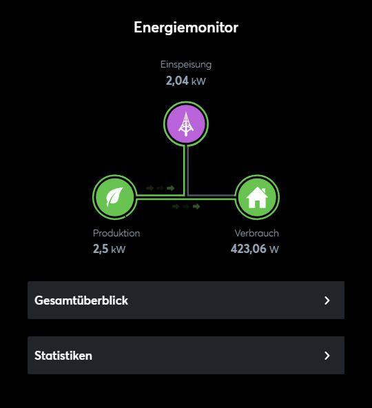

    Hallo, habe mit Hilfe des Forums meine Fronius PV mit einem Energiemonitor konfiguriert. Ich wollte nicht nur die einfache Ansicht, deshalb habe ich die Daten über die Fronius API eingefügt und nicht nur die direkte Form von Loxone genutzt.
Name: Bildschirmfoto 2020-05-12 um 11.41.34.png
Ansichten: 536
Größe: 32,2 KB
    Die Anzeige passt nun im Vergleich zur Fronius App. Sie sind nicht 100% genau, weil Fronius später aktualisiert.

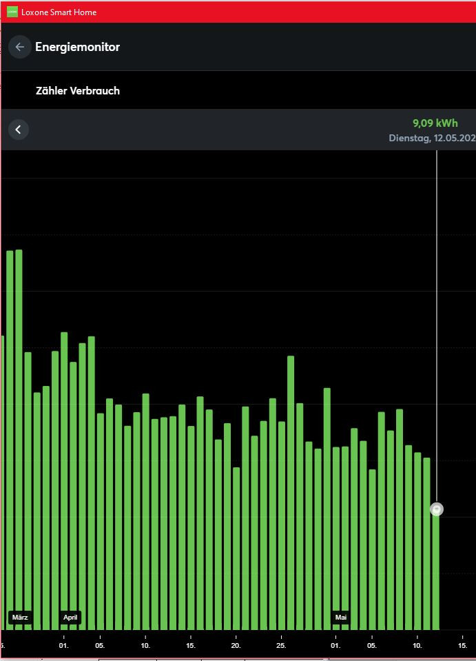

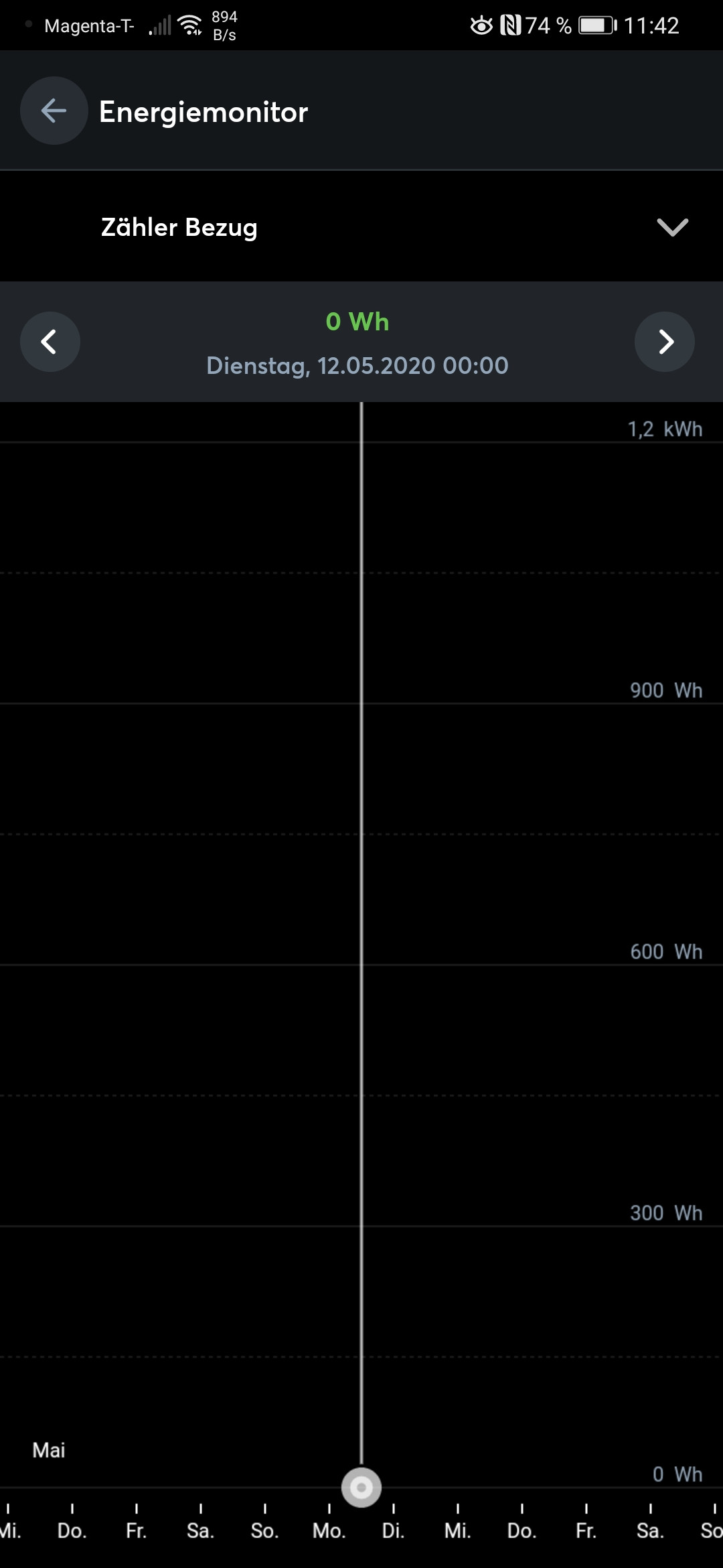

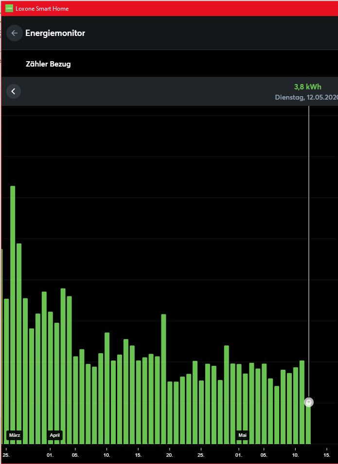

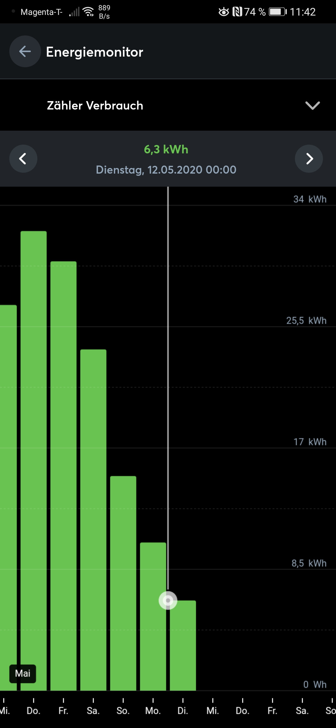

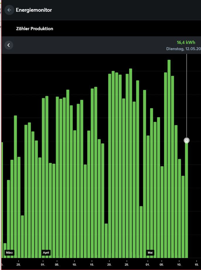

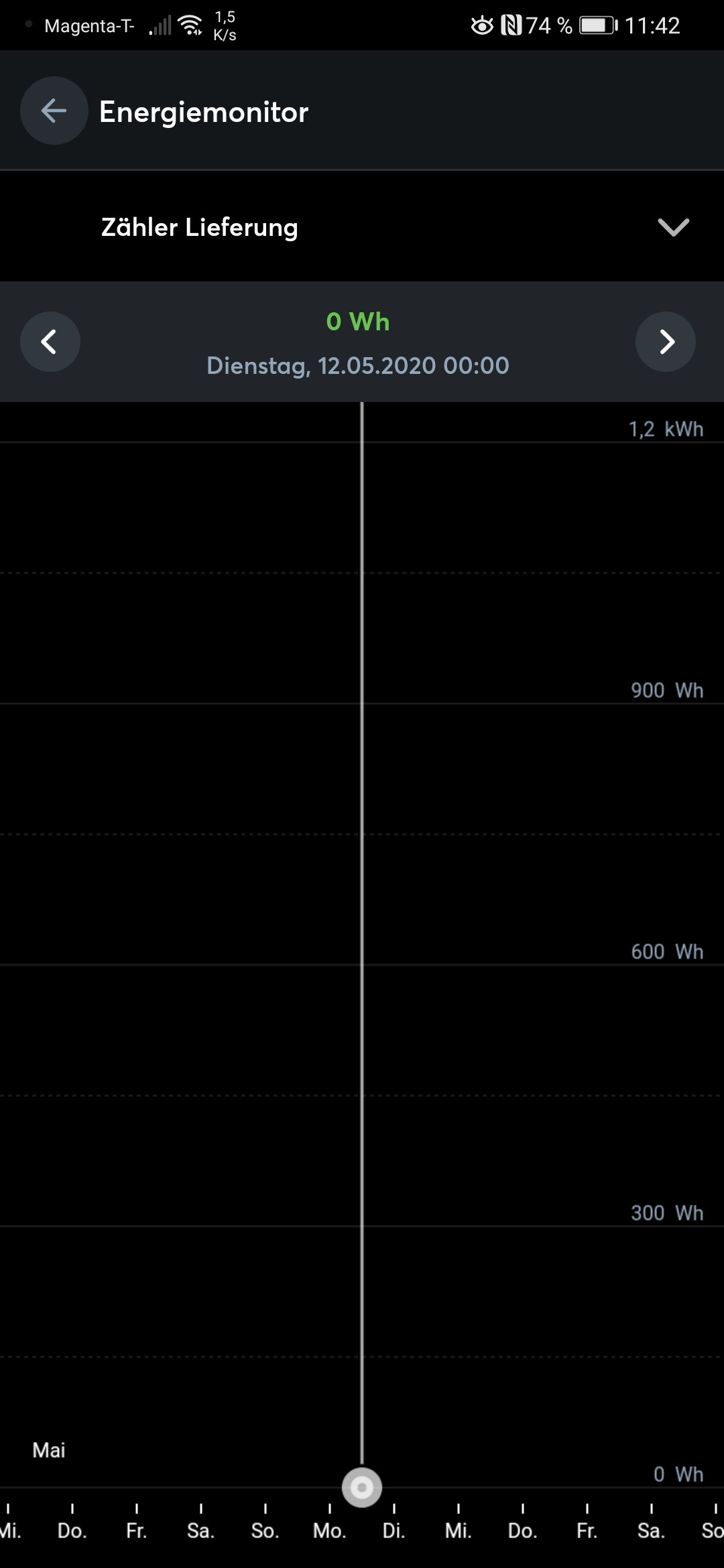

    ABER leider stimmen die Werte in der Statistik nicht für Zähler Produktion/Zähler Verbrauch sind IDENT und Zähler Lieferung und Zähler Bezug ist leer.
Ansichten: 322
Größe: 187,4 KB
ID: 249076Klicke auf die Grafik für eine vergrößerte Ansicht
Ansichten: 319
Größe: 137,7 KB
ID: 249077Klicke auf die Grafik für eine vergrößerte Ansicht
Ansichten: 313
Größe: 137,3 KB

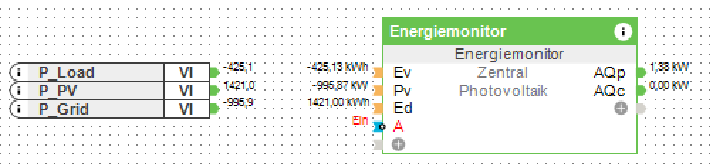

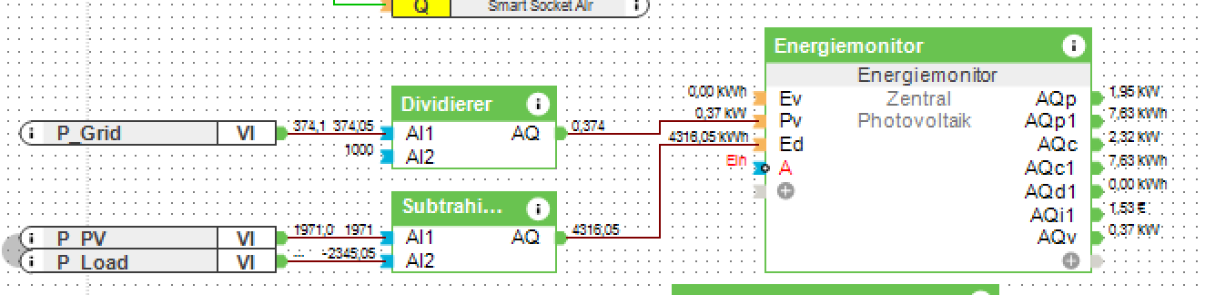

    leviatjan Hallo, wird so auch nicht funktionieren. Bei den Eingängen an Energiebaustein fehlt was !!!
    • leviatjan
      leviatjan kommentierte
      Danke für die Hilfe, leider versteh ich das nicht ganz. Ich bekomme "nur" die 3 Werte von oben. Was ich gerade produziere, was ich gerade verbrauche und was ich gerade vom Netz beziehe oder einspeise.
      In deinem Fall brauche ich:
      - was ich gerade einspeise oder vom Netz beziehe
      - was ich heute produziert habe
      - was ich heute verbraucht habe
      Richtig?

    Zu meinem Kommentar, diese Werte bekomme ich:
    LOAD = ich verbrauch gerade im Haus 425,1 Watt
    PV = meine Anlage produziert gerade 1421 Watt
    Grid = ich liefere gerade 995,9 Watt ins Netz ab
Name: Bildschirmfoto 2020-05-14 um 14.16.43.png
Ansichten: 241
Größe: 16,8 KB

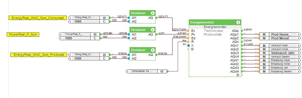

      leviatjan
      Hallo, https://www.loxwiki.eu/display/LOX/F...Wechselrichter
      • leviatjan
        Danke, der falsche Request :-) ich probiers gleich aus!
