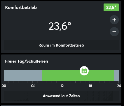

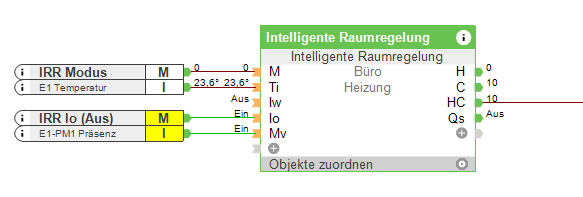

    ich verwende für die Steuerung der Stellantriebe die IRR.
    Wenn die Heizung aus ist, setze ich den Eingang Io, um die IRRs in den Modus "Aus" zu setzen, damit die Stellantriebe nicht unnötig geöffnet sind.
    Mir kommt vor, direkt nach dem Programmieren des MS funktioniert das auch richtig.
    Aber nach einem Tag sind die Stellantriebe trotzdem geöffnet.
    Laut Doku sollte die IRR mit Eingang Io in den Modus "Aus" gehen und die Temperatur zwischen Tmin (bei mir 5°) und Tmax (28°) regeln.
    Die Raumtemperatur beträgt 23,6°, trotzdem macht die IRR den Stellantrieb voll auf, weil sie kühlen möchte.
    Auch in der Visu wird die IRR nicht als "Aus" sondern im Komfortbetrieb angezeigt.

    Der Miniserver hat die aktuellste Version 11.0.5.5. Laut Changelog hat es da Bugfixes gegeben.
    Room Controller
    BG-I4984 Actived inputs (Ic, Ia, Io) not properly handled after reboot
    Aber scheinbar funktioniert es noch nicht richtig.
    Was meint ihr?

    Häng die Antriebe doch einfach an den H Ausgang, dann bleiben sie geschlossen wenn keine Heizanforderung kommt. Wenn deine Wärmepumpe (?) keine Kühlfunktion hat, brauchst du das C doch sowieso nicht.

      Ja Wärmepumpe, mit Kühlfunktion, deshalb Hätte ich vielleicht dazusagen sollen.
      Ich gebe über den Eingang M vor ob die IRR heizen oder kühlen soll.
      Wenn die Heizung aus ist, setz ich M auf 0, weil es durch den Aus-Modus eigentlich ja keine Rolle spielt.
