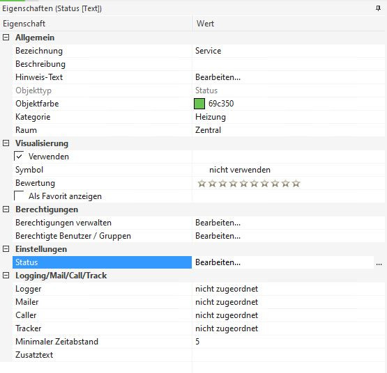

    wie mache ich einen Wert im Anlagen Schema in Farbe.....
    Ich habe in den Loxone Beispielen gesehen, dass das gehen müsste.....
    würde "Verdichter an" gerne in grün zeigen und "Verdichter aus" in schwarz/weiß
    Oder "Service rufen" in rot und "Service OK" in grün.....
    Oder "Filter wechseln" in rot und "Filter OK" in grün......
    Habe keine Möglichkeit gefunden.....
    Freue mich auf antworten..

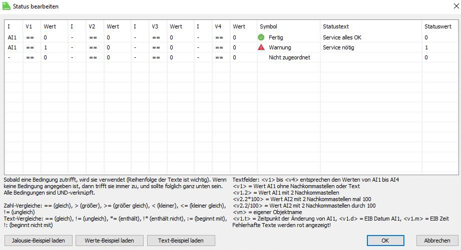

          Hallo Angusdol also mein Anlagenschema zeigt z.B. "Verdichter an" oder "Verdichter aus". Ich habe das über die Anzeige eines Status gemacht. Dort habe ich z.B. als Ausgabe im Status eingetragen, wenn an I1 = 1 dann "Verdichter an" wenn an I1 = 0 dann "Verdichter aus"..... . Ein weiteres was ich gemacht habe ist z.B. über den Status folgenden Text im Anlagenschema auszugeben: Aussentemperatur <v1.1> °C auszugeben. Aber die Funktion fehlte mir halt, diesen Text auch einzufärben. Bedeutet Deine Erklärung, wenn ich im Status den TQ Ausgang auf einen Merker setzte, dann kann ich den ausgegebenen Text noch "einfärben"? - wie unterscheide ich die Farben dann in den unterschiedlichen Zuständen?

              Hallo Michael Sommer
              ich sehe hier nirgendwo das Feld "Eigenschaften" "Anzeige" im Statusbaustein.... Bin ich blind :-)
              Ich suche mir einen "Wolf"....
              Kannst Du mir mal ein Bild schicken, wo das genau ist?
              Bin am verzweifeln....
              • Michael Sommer
                Michael Sommer kommentierte
                Da hast Du recht, in einem vituellen Status kann man nur zwei Zustände anzeigen. Für Störung habe ich in zur Anzeige einen weiteren virtuellen Status verwendet.
                Gruß Michael
              • logol01
                logol01 kommentierte
                Michael Sommer - ja das wäre eine Lösung.... Aber einen Detailfetischisten würde das stören.... Zudem Du in einem Schema ja die Störung dann nicht ausblenden kannst, sondern müsstest anzeigen "keine Störung"....Dann wird der Platz verbraucht für die Störung im Schema.... - dass müsste in der Zukunft noch schöner gehen finde ich.
                Toll wäre es, Florian, wenn der normale Status Baustein für jeden Text eine Farbeinstellungsmöglichkeit bekäme... Das wäre wirklich toll.....
