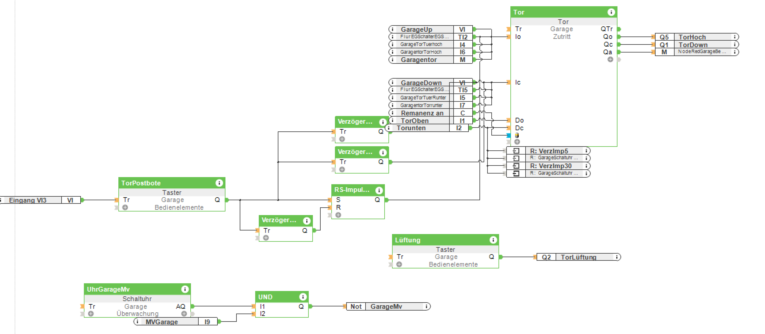

    könnt ihr euch mal meine Konfig anschauen?
    Ich habe das Problem dass das Garagentor hochfährt, sobald die Konfiguration in den Miniserver hochgeladen wird und der Miniserver neu startet geht das Garagentor hoch.
    Ich vestehe das nicht.
    Gruß Günter

    Das ist ein typisches "Neustart-Problem". Du hast 6 Eingänge auf Io liegen. Einer davon gibt beim Neustart einen Impuls.
    Du könntest jetzt, z. B. durch Zug um Zug Wegnahme der Eingänge den Übeltäter ermitteln. Einfacher ist wahrscheinlich:

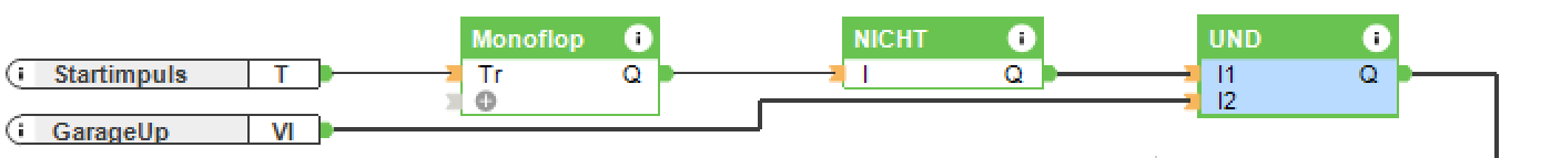

    Du legst alle 6 Eingänge auf I1 eines ODER-Bausteins (I2 kann frei bleiben), dann den Ausgang Q auf I1 eines UND-Bausteins. Auf I2 des UND-Bausteins legst du dann die Bedingung, dass der Startimpuls z. B. länger als 60 sec zurück liegt (Startimpuls (Zeiten) --> Monoflop (T=60) --> Negierung). Zu guter Letzt dann das Ergebnis des UND-Bausteins an Io.
    Unterm Strich hast du damit das Triggern von Io in den ersten 60 sec nach Neustart verhindert.
      Die direkten Eingänge kannst du i.d.R. ausschließen.
      Alles was von VI‘s kommt, ist verdächtig, und alles, was von Merkern kommt, muss man sich die vorgelagerte Logik ansehen.
      Ich unterdrücke bei allem Sicherheitsrelevanten grundsätzlich Impulse mittels des Reboot-Impulses und Monoflop ~60 Sekunden, entweder an einen R-Eingang, oder per Logik mit UND. Das ist mein meistverwendeter Merker.

          Einen Screenshot braucht‘s da nicht.
          Es gibt die Zeit „Neustart-Impuls“ (oder so ähnlich), und dahinter ein Monoflop mit x Sekunden.
          Je nach Baustein oder Logik hängt das dann z.B. am R-Eingang, oder irgendwo dazwischen mit UND NICHT und dem Monoflop-Status.

          Nur zur Info... Ich hab es jetzt so gebaut. Scheint zu klappen. Danke Christian Fenzl

          Der UND geht dann auf den lo vom Torbaustein.
