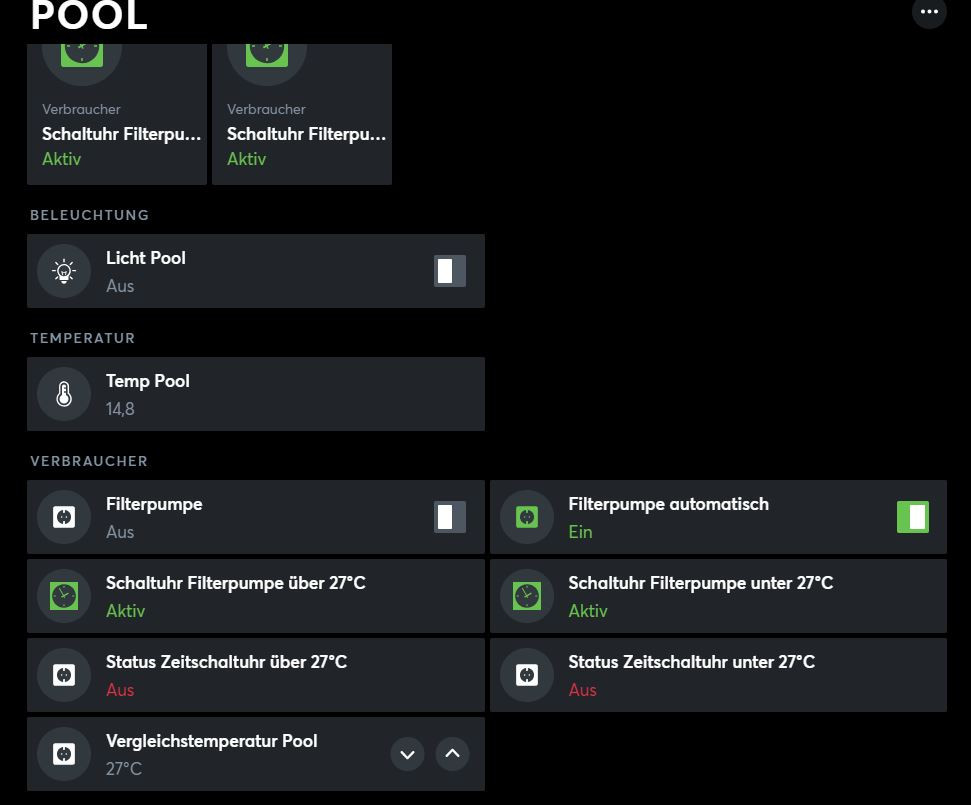

    Manuell lässt sich die Pumpe via Taster (schaltet dann eine Steckdose) ganz simpel aktivieren bzw deaktivieren.
    Nun gibt es dann die Funktion Zeitschaltuhr - in zwei Varianten (Pool-Temperatur unter X Grad, bzw. über X Grad - für mehr Pumpenaktivität).
    Jetzt wäre eigentlich aktuell das Zeitprogramm für UNTER X Grad aktiv - es tut sich aber nichts...
    Status bei beiden Varianten auf AUS.
    Die Zeiten habe ich kontrolliert, das passt soweit...

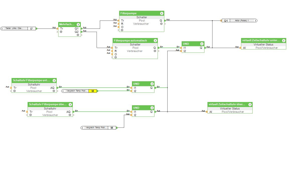

    Habe euch mal einen Screenshot von der Config (mit Liveview) und auch von der Oberfläche gemacht.

    Wenn du 2 Eingänge auf den Eingang eines UND-Bausteins legst, dann werden diese beiden Eingänge auch wieder mit UND verknüpft.
    Wahrscheinlich muss du die beiden UND-Bausteine nach den Schaltuhren zunächst auf einen ODER-Baustein legen und dann das Ergebnis des ODER-Bausteins an I2 der letzten UND-Bausteins. Kurzum, einfach einen ODER-Baustein dazwischen schalten.
    • #3
      Das wäre auch meine logische Idee gewesen - habe es nun mal so umgesetzt, war aber womöglich nicht der Fehler im System...
      Diesen habe ich nun auch gefunden - der Minimal-Wert bei der Vergleichstemperatur war auf 20 Grad gesetzt und da das Pool aktuell noch weit unter den 20 Grad liegt, hat sich hier nichts angesprochen gefühlt!
      Ich belasse es aber nun trotzdem bei der ODER Funktion, einfach da es mehr Sinn macht - mal schauen ob es so läuft!
