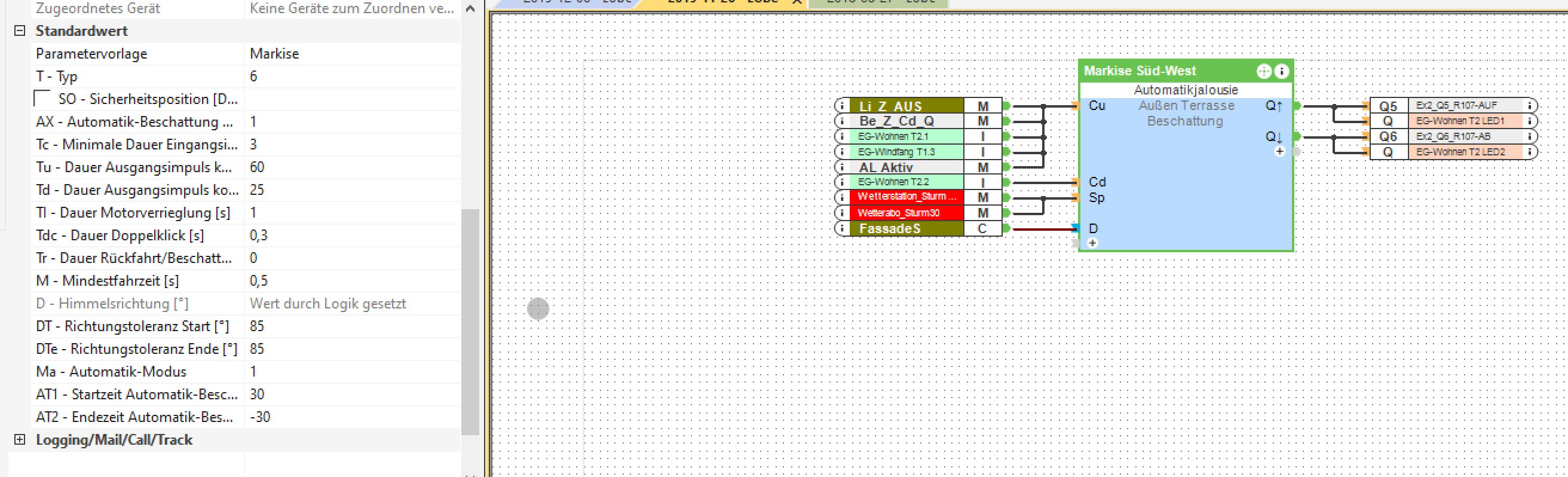

    Markise funktioniert nicht mehr richtig mit Baustein Automatikjalousie
    Ich hatte mit der anhängenden Konfiguration im vergangenen Jahr noch folgendes Verhalten bei meiner Markise. Drückte ich einmal auf den Taster für CD fuhr die Markise zu ca. 60 % herunter (Standardeinstellung, die normalerweise reicht). Drückte ich dann ein weiteres mal auf CD fuhr die Markise weiter bis auf 100 %, was ich jedoch vorzeitig stoppen konnte, indem ich einmal kurz auf CU tippte. Das funktioniert nun nicht mehr. Kann es sein sein, dass sich hier durch ein Update irgendetwas geändert hat? P.S. Mir ist eigentlich schleierhaft, wie es vorher funktionieren konnte, weil ich aus der bisherigen Programmierung überhaupt nicht ersehen kann, wo diese Zwei-Phasen-Programmierung eigentlich hinterlegt war.
    • 5178
    Td wird üblicherweise auf den Wert eingestellt, welche die Jalousie benötigt um, von komplett auf, nach komplett zu, zu fahren.
    Bei Dir steht da 25s. Ich denke, dass sie in dieser Zeit tatsächlich auf 60% zugefahren ist, für Loxone ist sie aber ganz unten.
    Bei den Vorgängerversionen wurde durch einen Impuls an Cd immer eine Komplettfahrt ausgeführt.
    Dies ist nun nicht mehr so, das heisst, wenn für Loxone die Jalousie zu (AQpUNDAQl=1) ist, dann wird nicht mehr auf Cd reagiert.

      Danke. Das ist ja echt Mist und - mal wieder - eine echte Verschlechterung. Dann muss ich mir irgendeinen Umweg überlegen.
        • 5178
        Hier im Forum wurde auch schon bemängelt, dass immer eine Komplettfahrt ausgelöst wird. Loxone hat das geändert, nun ist es auch wieder nicht recht
        Du könntest über einen Analogspeicher einen konstanten Wert 60 an AIp schicken damit die Jalousie auf 60% fährt.
        Mittels Mehrfachklick oder Langzeitklick könntest Du entscheiden ob der Impuls an Cd von der Jalousie oder an Tr vom Analogspeicher geschickt wird.
          Es gibt eine einstellbare Beschattungsposition (0-1), die du für „halb“ triggern kannst.
          Ich beispielsweise finde es richtig, dass Loxone das gefixt hat, allerdings dürfte es bei der Berechnung der Laufzeit noch Nachbesserungsbedarf geben (anderer Thread). Ist für deinen Use-Case aber irrelevant.
